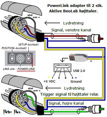

Jeg har nogle beolab 8000 af ældre dato (ca 10 år) som jeg gerne vil tilslutte til mit TV. TVet har en volumen styret udgang og et USB stik som jeg havde tænkt mig at bruge.
Nu er sagen den at jeg har klippet den ene højtaler ledning over (original B&O), der er i midlertid kun 3 lederer L;R og trigger - plus skærm. Dvs der er ingen leder på ben 7? Når der nu ingen leder er på ben 7, så må der da kunne laves en løsning uden brug af denne, det har jo virket imellem B&O anlæg og højtalere. Hvad siger eksperten ?
mvh Jesper
Til top Vis wannebee's Profil Søg efter andre indlæg skrevet af wannebee
Sendt: 31 December 2010 kl. 09:24 | IP-adresse registreret
Hej Jesper
Du er heldig at have en volumen styret udgang på dit tv, det er der ikke mange der har.
Fra denne udgang har du jo også kun L & R at gøre godt med. Samtidigt med at B&O
indsatte ICEpower moduler i deres aktive højttaler, blev PowerLink Mk III lanceret.
Pin 7 datastel giver sammen med stel fra pin 2 en ekstra stelforbindelse, som B&O
hævder er nødvendig for at skabe en stabil stel forbindelse. Dette for at undgå støj.
Jeg mener også at nyere BeoLab højttaler ikke kan fungere uden tilslutning på pin 7.
Nu er valget jo dit, og det er altså støj du skal lytte efter hvis du vælger ikke at købe
en længde PowerLink Mk III kabel, istedet for at bruge det gamle PL Mk I kabel.

Tak for dit svar.
Men hvis mine højtalere er generationen før ICE modulet, har de så den digitale stel, pin 7. Jeg mener vil jeg kunne forbinde
den ned i højtaleren hvis jeg køber et MK III kabel.
PS : har prøvet at bruge pin 2 som eneste stel, det giver uholdbart meget støj. Hvilke jeg jo ikke forstår når nu højtalerne ikke
er født med denne pin 7. Det skal siges at de spille helt støjfrit på mit Ovature 2300.
Må du også have et godt nytår.
Jesper
Sendt: 31 December 2010 kl. 11:02 | IP-adresse registreret
Hej igen Jesper. Ja du kan benytte et Mk III PL kabel.
Du bør prøve en adapter der følger min tegning, men du kan jo også først forsøge med en
almindelig LINE tilslutning, Phono til phono for at finde ud af om det er din TV lydudgang
der føre støj med til højttalerne. Er det tilfældet er dette måske en løsning.

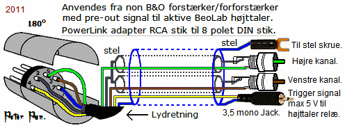

Bang & Olufsen har introduceret et dobbelt afskærmede PowerLink
installationskabler, connectet som Mk II. + ekstre skærm.
B&O skriver: Hvorfor tager vi nye installationskabler i brug?
Vi oplever oftere 'støj' og 'kontrolproblemer' i kundens kabelinstallationer, og det skyldes den stadigt stigende
mængde elektronik i hjemmet. Det har derfor været nødvendigt at forbedre afskærmningen på PowerLink kabel
installationer, der er længere end 20 m. Har vi haft nogle problemer med de 3,5 mm kabler, vi har brugt indtil nu?
Ja, desværre. Vi er sikre på, at dette nye kabel er den rigtige løsning, når et PowerLink kabel skal installeres tæt
på et strømkabel af en vis længde – specielt, når hoved kablet er forurenet med støj i lydspektret.
Derfor har jeg lavet en ny gør-det-selv lodde tegning du kan lodde efter hvis du oplever støj fra omgivelserne som
trænger ind i dit kabel, som dermed bliver forstærket i de aktive BeoLab højttaler.
Forbedringen er alene den dobbelt afskærmning, og stel skrue tilslutning.
Kablet du bør benytte kan købes i B&O,s butikker. Her findes de også med monteret 8 polet DIN stik i begge ender.

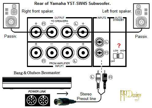

Jeg har en BeoMaster 6500 tuner/forstærker som jeg rigtig godt kunne tænke mig at få sat min aktive
Yamaha YST-SW45 subwoofer sammen med.
Jeg har læst mig igennem en del af dine tråde og det lader til som jeg forstår dig at man kan tilslutte en IKKE B&O subwoofer til en B&O forstærker med PowerLink udgang.
Kan jeg købe sådan et kabel her og så få lyd igennem til min aktive sub?
http://www.av-connection.dk/?PGr=1645&ML=328

Ja hvis der kun er en RCA indgang på din sub får du lyd fra BM 6500's højre kanal til din subwoofer
med den adapter du linker til. Et PowerLink lydsignal er et volume variabelt lydsignal (preout) så
lydstyrken styre du på BeoMaster 6500.

der er faktisk to phono indgange på min subwoofer en Left og en Right... de virker begge to uanset hvilken jeg tilslutter mit
nuværende subwoofer kabel. der er også et delefilter i så man kan sætte subwooferen imellem forstærker og højtaler, men
den løsning er jeg ikke så glad for, det virker ikke lige så godt.
på av-connections hjemmeside er der flere typer at vælge imellem, hvilken er den korrekte til mig? håber du kan linke til
den helt specifikke kabel jeg skal bruge...
Eftersom der er to indgange på min sub, kan jeg så tilslutte et kabel fra mit fjernsyn til den ene indgang og et kabel fra
BeoMaster til sub i det andet, samtidig?
Når jeg så ser fjernsyn så har jeg subwooferen kørende og når jeg så vil bruge BeoMasteren og slukker for fjernsynet ja så
tager den så bare lyden derfra?
næste spørgsmål, der er to powerlink stik på min forstærker, hvilken skal man bruge, eller er det ligemeget eftersom den
ene er right og den anden er left, eller noget i den stil?
På forhånd mange tak for hjælpen... var ellers ude i at tage et DIN -> phono stik og så køre det fra TAPE til sub... det var

Sendt: 24 Januar 2011 kl. 01:10 | IP-adresse registreret
Coach-Z
Denne adapter er god nok http://www.av-connection.com/?PGr=1403&ML=421
Du benytter kun;  1. Venstre ud (Hvid) 4. Højre ud (Rød) så får din sub både højre og venster kanal.
Hver PowerLink udgang indeholder stereo så du kan bruge dem begge. Det rigtige er at tilslutte dit TV
line out til AUX in på BeoMaster 6500, og køre lyden den vej.

Ja vi er enige i at det er et ganske normalt 5 polet DIN -> phono kabel.
Med hensyn til evt. støj, syntes jeg da du skal prøve en adapter fra
gemmerne, før du køber et dyrt kabel. Som regel ligger der en
skærm om leder kablet, også på billige kabler.
Husk at give en tilbage melding.
Sendt: 24 Januar 2011 kl. 13:34 | IP-adresse registreret
For gør-det-selv folket er dette hver at vide.
Ps. Dette kabel er ikke med dobbelt skærm, men har skærm om hver leder.
Kabel kan købes her. & DIN stik kan købes her.

Det virker!!!... sådan da...
Jeg vil gerne bruge min subwoofer til to ting samtidig og det skaber så vidt jeg kan regne ud (og høre), lidt af et problem..
jeg har forbundet både anlæg og fjernsyn til subwooferen, en til left indgangen og en til right indgangen på samme tid.
Jeg har en switch der gør at jeg kan bruge de samme højtalere til både fjernsyn og anlæg.
Når fjernsynet er tændt har de 1. prioritet og lyden fra fjerneren kommer ud i højtalerne. Anlægget kan sagtens køre
samtidig med man kan bare ikke høre det.
Slukker man fjernsynet, eller sætter det på mute, slår switchen over så lyden fra anlægget kommer ud i højtalerne.. mægtig
fikst, da det gør at jeg ikke behøver 2 sæt højtalere.
Min subwoofer derimod er ikke forbundet med fjernsynet via denne switch; der går et kabel direkte fra fjernsyn til sub.
Jeg har altså nu også forbundet min sub med anlægget via POWERLINK stikket, igen uden om switchen, og nu har jeg også
subwoofer på når jeg spiller musik, hvilket jo er dejligt.
Problemet opstår når både fjernsyn og anlæg er tændt samtidig. anlægget ved jo ikke at jeg har tændt for fjerneren så den
bliver ved at smide signal ud i subwooferen og det samme gør fjernsynet.
De to signaler bliver mikset og det er tydelig at høre musikken fra anlægget i subwooferen mens fjernsynet er tændt.
Problemet løses let ved at slukke for anlægget når der ses fjernsyn, men det havde nu været smart om der også kunne
komme en switch på subwooferen som der er på højtalerne..
Man kan ikke blæse og have mel i munden samtidig
EDIT:
Der er ingen støj, eller brum ved at bruge mit billige phono kabel med det nyerhvervede billige DIN->phono (hun) stik, så
indtil videre ingen grund til at investere i dyrere subwoofer kabler som jeg tidligere har gjort da jeg købte subwoofer kabel til
fjernsyn->sub kombinationen...
