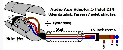

Ja hvis din iPod dock har RCA/ Phono udgang. Det er altid gode at benytte et skærmet kabel.
Har du allerede et Phono kabel, klipper du bare det ene sæt stik af, og lodder DIN stikket på.
Uden ledningen på dit indlagte billede (til stel skrue), som benyttes til en grammofon.

Jeg kan tilføje, at 1 mm2 kabel nok er lidt for tykt. Det resulterer i noget nøklearbejde inde i stikket. Jeg valgte, at ligge
krypeflex
over lodningerne, for at sikre at der ikke var kontakt mellem de forskellige ben.

Hej Nissemanden
Tak for feedback.
____________________________
Hej hjmogelmose
Du mener vel Beocenter 9300 ?
Tape2/Phono med datalink. 7 polet DIN.
1 = Venstre UD
4 = Højre UD
2 = Stel
3 = Venstre IND
5 = Højre IND
6 =  Data plus
7 = Stel
Du må du lige skære ud i pap hvordan/og med hvad DIN adapter skal virke.
