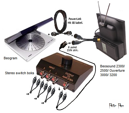

Jeg overvejede at købe en Beosound 2300/2500/Ouverture men der er jo kun én indgang.
Hvad gør jeg så?
Her en af flere løsninger -  http://www.av-connection.dk/?PGr=216&ML=430

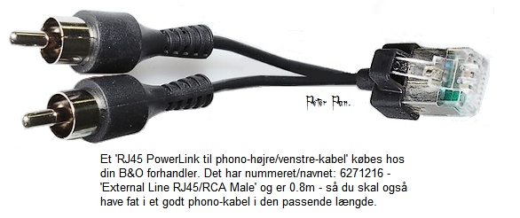

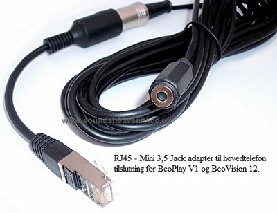

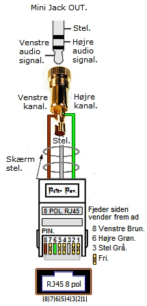

http://b-o-f.dk/produkter/kabler
http://www.soundsheavenly.co.uk/bando-v1.htm
Gør-det-selv.

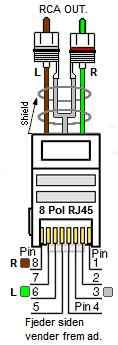

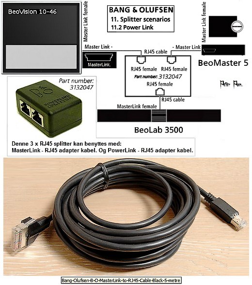

Ved en tilfældig søgning fremkom 67 resultater af forskellige B&O kabler. Tryk her.

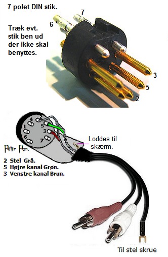

Adapter fra Beogram med 7 polet DIN stik uden data, til Phono indgang + skærm kabel.

Eks: MASTERLINK TIL RJ45.
                    Find connection tegninger  Benyt Google billedsøgning.

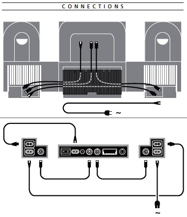

Hej jslaterdk - Du behøver ikke andre højttaler.
Dine aktive højttaler er to stk. BeoLab 2500 som har to 8 polet PowerLink tilslutninger.
Jeg vil anbefale du køber to længder originale PowerLink Mk III kabler, i de længter du
skal bruge, hos en B&O forhandler. Køb evt. også netledninger med (Euro-8-tals-netstik).
Oversigts billedet giver to måder at tilslutte 230V strømkablerne. Se også manualer -
BeoLab 2500. - BeoSound Ouverture. - Ouverture setup guide.

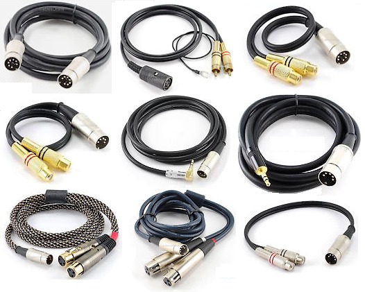

Hej leosgonewild
Efter at have surfet på nettet, for at finde kombinationen DIN til XLR kabler er
jeg blevet klar over at der ikke er meget at hende. Jeg har selv lavet de længder
og kompinationer jeg skulle bruge. Mit kabelvalg blev SUPRA DUAL, de har en
dimension der er til at arbejde med , og en isolering som ikke smelter ved lodning,
og en mest for pengene kvalitet, som de selv udtaler det. Her under lodde tegning.
Fra PowerLink out på BeoVision 7. - 8 polet DIN signalkabl til XLR (han).
Jeg har anvendt et Supra Dual kabel. DIN til XLR.
