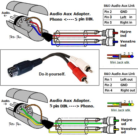

Forstår ikke; på alle CD Spillere så har man én utgang for høyre kanal og én utgang for venstre kanal, totalt to RCA utganger, en per kanal... På B&O
6500 er det én utgang... Hvordan skal jeg få denne ene kabelen inn i to innganger - høyre og venstre - på en Hi-Fi forsterker....?
Hmmm. Hvordan kobler man 6500 til en tradisjonell stereo HI-FI forsterker....Sugden for eksempel, eller alle andre?

Brug DIN stikket.
Det andet er med stor sansynelighed SPDIF udgang.

Hvis der sidder DIN hunstik så brug dette kabel
http://www.av-connection.dk/?PGr=2127&ML=1040
Så er rød og Hvid udgangene. I følge producenten...

Sendt: 30 December 2014 kl. 06:53 | IP-adresse registreret
Her en tegning -

Takk for svar! En overgang fra standard 5-polete kabel på CD-6500 (og annet B&O utstyr) kan man bruke. Må vel bestille på nett, eller få laget
den...
Utgangen jeg sikter til er den digitale utgangen; altså SPDIF (=HDMI uten å kunne overføre bilde + annerledes plugg). For å bruke dette signalet
går jeg ut fra man trenger en D/A converter før man sender signalene inn på en tradisjonell HI-FI forsterker med analoge innganger (Digital Coax
til Analog L/R RCA Audio Converter/Adapter..). B&O skriver bare "for future use".
Men, hva er forskjellen ved bruk av de to ulike utgangene? Tenker på slike ting som for eksempel kontroll av volum... Til hva og hvordan brukes
typisk den digitale utgangen?

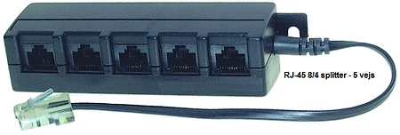

Sendt: 15 April 2015 kl. 11:50 | IP-adresse registreret
RJ45 8/4 - 5 vejs splitter
Sendt: 15 April 2015 kl. 20:02 | IP-adresse registreret
