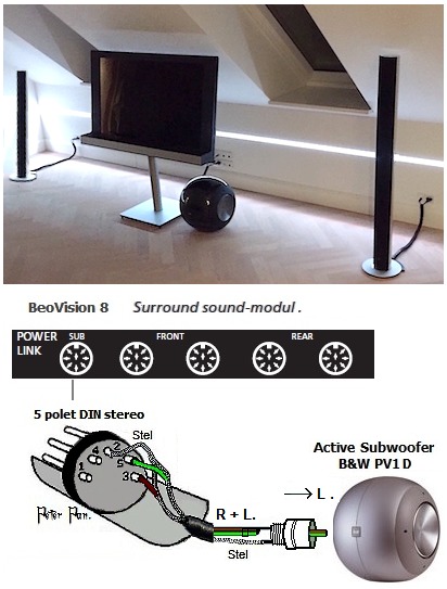

Læs om b&w PV1 D Her.

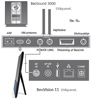

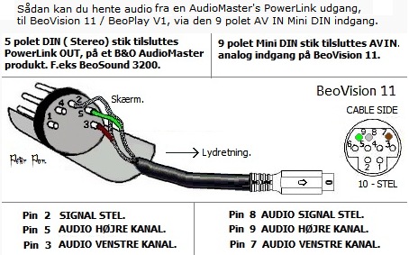

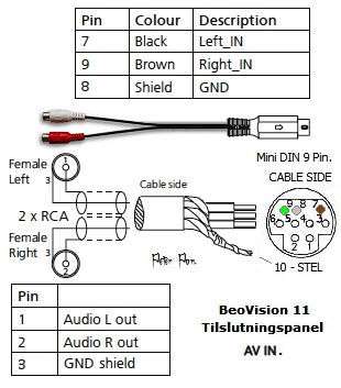

Her Phono tilslutnings mulighed til BV 11.
_________________________________________________

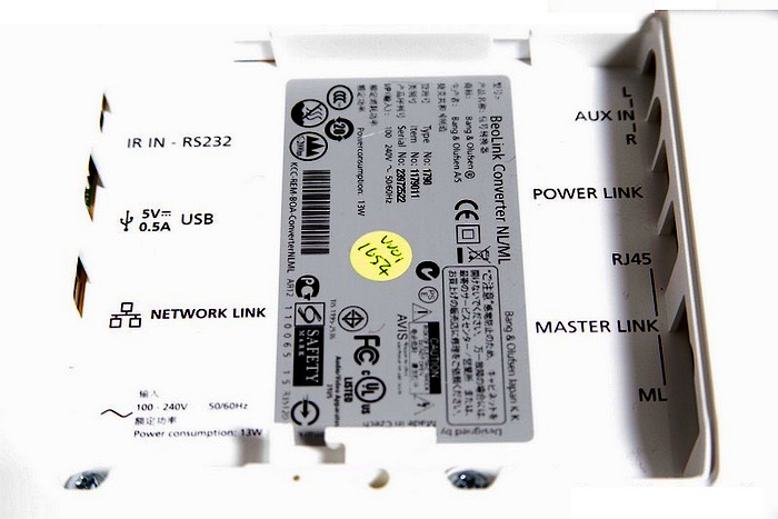

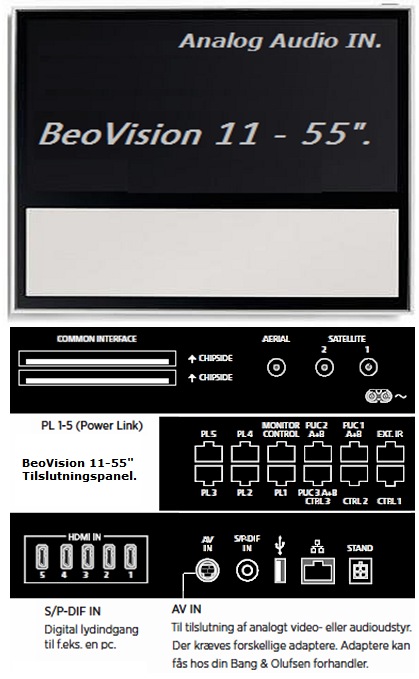

En mulig tilslutning til f.eks BeoSound 3000 er med MasterLink
via en BeoLink Converter NL / ML. til BeoVision 11.
Her ses en billigere mulighed -

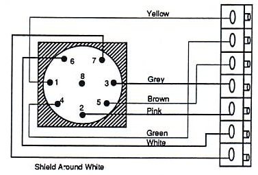

Sendt: 10 April 2016 kl. 11:46 | IP-adresse registreret

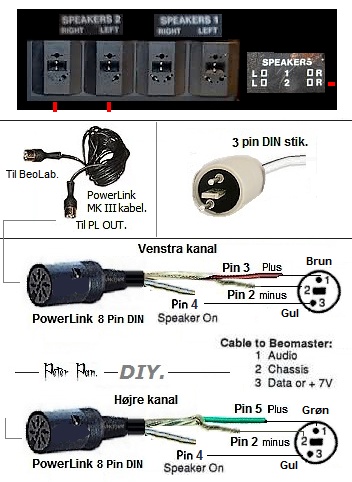

Hej Sommerdal
Det er klart de lettelse at forbinde til LINE IN. Du kan på side 1 og læse om de to måder
at tilslutte på. Er du til Gør-det-selv, er her en tegning som kan give dig PowerLink tilslutning.
PS. Tænk lige over, du aldrig får så god lyd fra BL 8000, som fra dine Penta.

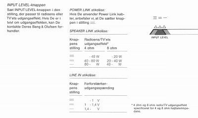

Sendt: 10 April 2016 kl. 12:05 | IP-adresse registreret

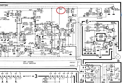

@PP
Så vidt jeg husker er den eneste B&O højtttalere der accepterer et højttaler signal direkte.. netop Penataerne.
Jeg vil stærkt advare imod at bruge et signal der kan nærme sig +/-40V til at føde et sæt BL8000...
Snup signalet fra PRE/IN jumperen (RCA)
Sendt: 10 April 2016 kl. 12:25 | IP-adresse registreret
@ beovox141
  Her er tale om 7 Volt DC.
beovox141
Indlæg: 2181
Sendt: 10 April 2016 kl. 12:42 | IP-adresse registreret
@PP
Korrekt, men svinget på outputtet til højttalerne, der hvor du snupper signalet, ligger på -/+40v
Hvis man laver en lille netværk med et par modstande kan man godt gøre det (22k/1k) men jeg ville snuppe Pre out signalet da det er præcis derfor
der er der..

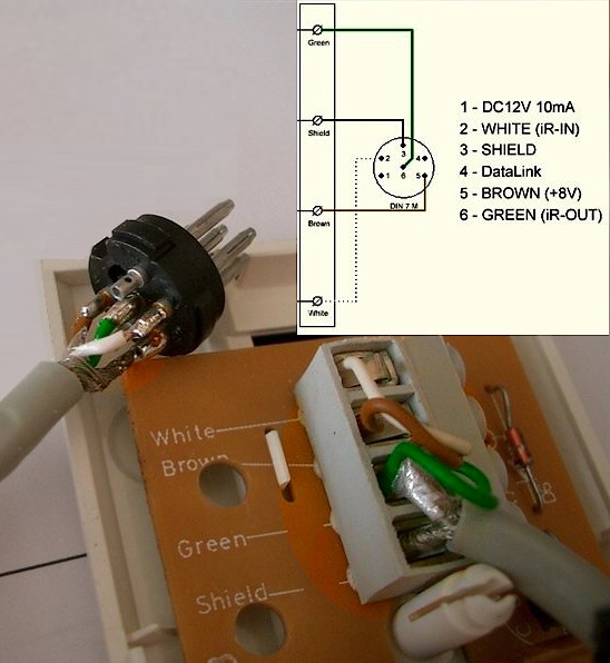

Sendt: 10 April 2016 kl. 12:50 | IP-adresse registreret
Der er lidt forskellige oplysninger, her er DC forsyning 7,5 -8,5 Volt DC.
Til trigger strøm kan det godt gå, selv om det er bedst med 5 Volt.
________________________________________________________

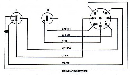

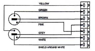

MCL kabel fra lydsystemer til klemrække i MCL2 relæboks.
MCL kabel, 2 x 3-pin MCL til 8-polet DIN-stik. For tilslutning
mellem audiosystemer og link-system via en 8-pin væg plade.
MCL kabel mellem 8-polet DIN væg plade og MCL klemliste.
For tilslutning mellem lydsystem og link-system via en 8-pin væg plade:
Alle ledningsdiagrammer vises fra lodning side.
Sendt: 10 April 2016 kl. 12:56 | IP-adresse registreret
Eksempel Nr. 2 er grundlaget for min tegning til Sommerdal.
beovox141
Indlæg: 2181
Sendt: 10 April 2016 kl. 13:15 | IP-adresse registreret
@PP
Det er spændingen på højttaler udgangen (signalet) der er problemet! Den er ikke tilspasset BL8000!
BL8000 bruger et line signal (-/+ 2000mv) mens 5500 spyttter -/+ 40 volt ud (det er en udgangsforstærker!)
Den eneste højttaler jeg kender, der kan lave den tilpasning er en Penta! Der er netop derfor den har har dennne Switch!
Sendt: 10 April 2016 kl. 13:37 | IP-adresse registreret
@ beovox141
Jeg har forholdt mig til de Volt der står, hvor der også er beskrevet en max strøm.
Så må jeg råde Sommerdal til at måle trigger strømmen på pin 3 i hans DIN stik,
før han evt. køber stumper hjem til de to adapter kabler.
beovox141
Indlæg: 2181
Sendt: 10 April 2016 kl. 13:45 | IP-adresse registreret
@PP
Det er ikke triggeren der er problemet!
Det er audio signalet, der er ca 20 gange for stort!
MCL er baseret på en højttalerudgang,- IKKE et line signal som ML....
