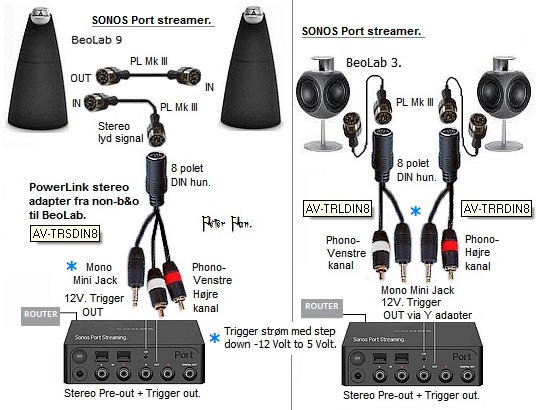

1000 tak for hjælpen. Det spiller bare og tænder og slukker som det
skal.. Og de spiller godt nok lækkert de BL9

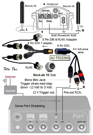

Anders P skrev:
Så jeg har i øjeblikket en Beosound 9000 og Beolab 4000. Jeg planlægger
nu at udvide opsætningen med en Beosound Core.
Jeg har undersøgt, hvordan man forbinder 9000 og Core, og de foreslår alle,
at du bruger AUX-porten. Men når jeg tjekker 9000, har den en optisk udgang,
og BS Core har en optisk digital indgang, så min plan er at bruge dette.
Højttalerne vil derefter være tilsluttet BS Core, ikke 9000. Dette tillader mig at
bruge BS Core og højttalere uden cd'en. Er der nogen, der har nogen erfaring
eller i det mindste input vedrørende gennemførligheden af ​​denne installation ?
Ideen her er, at BS Core vil være kernen i systemet, og hvis jeg spiller en CD
på 9000, vil BS Core levere lyden. Min største bekymring er, jeg nødt til at
købe kabler mellem BS Core og højttalerne, og hvis min planlagte opsætning
ikke virker, er det spildte penge. Tak for ideer til input.
Hej Anders P. Her et bud.

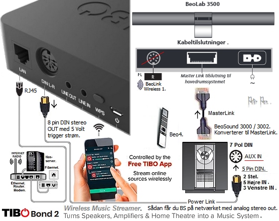

Tibo Bond 2 Streamer.

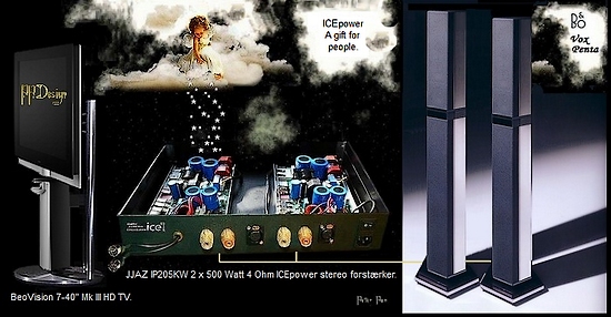

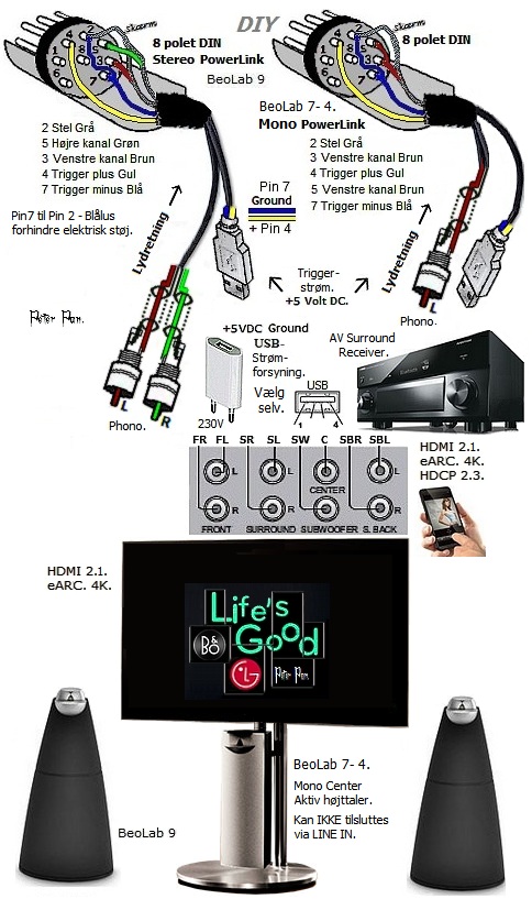

Som eksempel benyttede jeg dette lille trick, da PL front OUT R & L blev tilsluttet to ICEpower
moduler, til at trække mine passive BeoVox Penta. Du kan 'snyde' højttaler opsætningsmenuen
på et BeoSystem 3 tv, ved at låne en aktiv BeoLab højttaler, og fjerne den igen efter opsætningen.

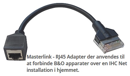

Master Control Link / MasterLink: Her benyttes både MCL
og ML link, analog audio systemer udviklet af Bang & Olufsen.

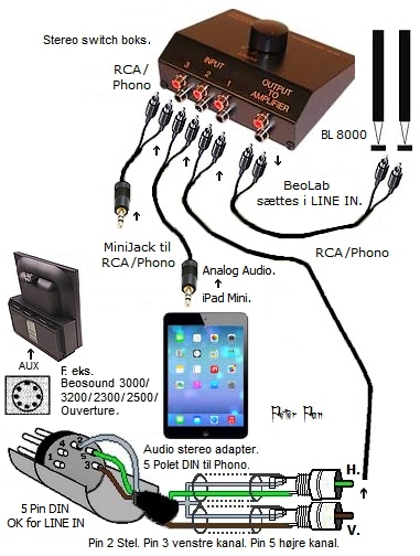

Eks. På 2 pol DIN stik / tilslutning.
