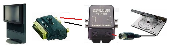

Jeg har et spørgsmål som jeg håber at I kan svare på. Jeg har en B&O 2300 system og har anskaffet et Beogram 3300 som har 7 polet stik (går ud fra at de sidste to fra hver side er stel). Da 2300 system har ikke phono indgang, skal jeg tilslutte den AUX indgang. Derfor skal jeg købe et RIAA forstærker. Men på en "Rudolf Schmitt" som kan skaffes er der ikke et 7 polet ind og ud gang, så jeg kan ikke koble den stik fra Beogram til den forstærker. jeg går ud fra at jeg skal klippe stikket, lodde nyt på, men hvad med stel ledningen så, uden den laver den brum. Hvordan ser det ud at forbinde det Beogram til 2300 system. Har I måske skematisk diagram hvordan er PIN forbindelser til AUX stik (hvad er højre hvad er venstre, hvad er stel).
Jeg har nemlig prøvet at forbinde den til almindelig forstærker, med en 5-polet adapter, men jeg får brum lyd selv om jeg har tilsluttet ledning fra huset på 5-polet adapter til jord på forstærkeren.
På forhånd mange mange tak
MVH
Varga
Til top Vis Varga's Profil Søg efter andre indlæg skrevet af Varga
Sendt: 11 August 2009 kl. 10:05 | IP-adresse registreret
Hej Vrga, og velkommen til hifi4all.
Køb evt. denne RIAA forforstærker, som både modtager DIN og Phono stik OUT/ IN.
Her tips hvis du vil tilslutter et en Scart stikdåser på dit BeoVision TV
Brug en Scart til Phono adapter med omskifter med kontakt OUT/IN.
Omskifteren sættes i IN og RIAA forforstærker tilsluttes med et sæt
Phono kabler. I TV opsætningsmenu vælger du så denne Scart indgang
du har valgt, og aktivere indgangen ved at vælge en af  de muligheder der er.
Nu kan du aktivere indgangen hvor Beogram er tilsluttet den med Beo4.
Oplever du støj når du tilslutter din Beogram til Feks. et Beocenter/ BeoVision.
Prøv først at tage de 230 Volt fra en stikkontakten i stedet for en strømskinne.
Jordet så grammofonen til en skrue på bagsiden dit Beocenter / BeoMaster/ TV.
Det plejer at virke.
________________
Her en oversigt over Bang & Olufsens Beogram grammofoner
med og uden indbygget RIAA pre-forstærkere.
Hvis den ikke har indbygget RIAA forforstærker kan du evt. købe denne og sætte i mellem.
På TG 400D- findes både med og uden DIN 5 polet, og Phono ud / ind gange.
Dynavox TC-4 RIAA Forforstærker. Pris: 299 Kr.

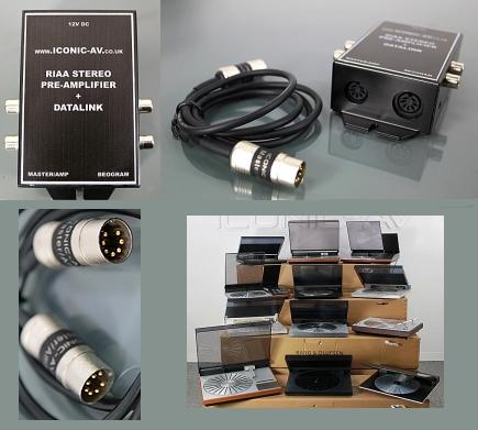

Har en Beocenter 9300 som jeg godt kunne tænke mig at sætte en beogram 3300 til.
Den har datalink, men ikke riaa forstærker. Er der muligt at købe en seperat riaa forstærker
koble den til, og derefter styre beogram 3300 via beocenter 9300/beolink 1000/beo4 remote?
Hej Beoperson
På denne måde kan det lade sig gøre, men du må købe stik samt en bøsning, og lodde selv.
DIN stik kan købes her.
____________________________________________________
Man behøver ikke selv at lodde, jeg har fundet er købe løsning.
RIAA Pre-Amplifier med Datalink for Beogram.
http://www.iconic-av.co.uk/item/1321/RIAA+Pre-Amplifier+with +Datalink+for+BeoGrams/

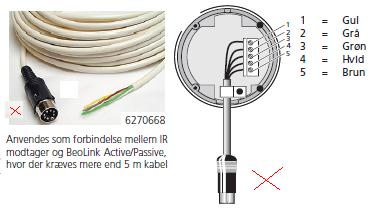

Kære Peter
Kan du fortælle mig hvordan jeg loder et DIN-stik på et IR Kabel, der skal gå fra en B&O IR Modtager til en Beolink Passive MCL forstærker? Jeg har
desperat ledt på nettet, men intet fundet.
KH
Carsten
Til top Vis clakner's Profil Søg efter andre indlæg skrevet af clakner
Sendt: 23 September 2009 kl. 09:18 | IP-adresse registreret
Hej Carsten
Er det dette DIN stik det handler om
Hvis JA.
DIN stik til IR øjet, det loddes sådan her.

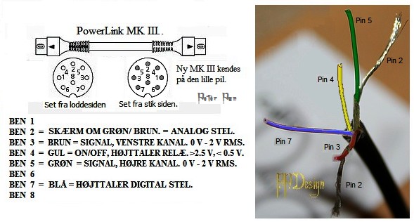

Bendix skrev:

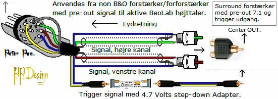

Jeg vil høre om i kan hjælpe mig her.
Jeg har et sæt BeoLab3 højtalere tilsluttet min iphone, ved du om jeg på en måde også kan tilslutte BeoLab2 subben?
For at præcisere har jeg altså ingen andre kilder end min iphone.
Måden mine BeoLab er tilsluttet Iphone er ved hjælp af Beolab kabler som bliver til minijack.
Hej Bendix
Det kan du ved at lodde en adapter der giver ægte B&O tilslutning,
men du skal kunne fremføre et 2.5 - 5 volt trigger signal for at aktivere
højttaler relæerne. Hvis din BeoLab 2 er den første model skal der en
lus mellem pin 4 og pin 1.
Køb et PowerLink Mk III kabel i den længde du skal bruge, klip det ene
8 polet DIN stik af, og følg min tegning. Du slipper så for at lodde i det
8 polet DIN stikket, som er et besværligt arbejde. Samtidigt får du et
støj fri adapter kabel.
Her mit foreslag.
                         http://www.sparkfun.com/products/9547
Her tegning for iPod, med ægte B&O PowerLink tilslutning.
På BeoLab 2, 7-1, 7-2, 7-6 og center højttaler 7-4 findes kun 8 polet DIN tilslutning.
Dermed er denne adapter i disse tilfælde nødvendig for NON B&O tilslutning.
I andre tilfælde kan LINE kabler Feks. Minijack til Phono også anvendes.

Hej Peter
Mange tak for din besvarelse. Umiddelbart efter jeg havde skrevet mit spørgsmål gik jeg i værkstedet (Tænkte det kunne have noget at gøre med et dårligt kabel) og klippede nogle gamle høretelefoner over og loddede Din stik på.  Ja så var problemet løst
Hvordan er et skærmet kabel iøvrigt bygget op i forhold til alm ledning? Hvad er det der skærmer?
Men tak for hjælpen.
 Mvh Henrik
Til top Vis henrikflindt's Profil Søg efter andre indlæg skrevet af henrikflindt

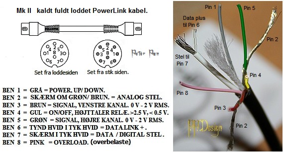

Sendt: 11 Oktober 2009 kl. 22:33 | IP-adresse registreret
Hej igen Henrik, det var godt du fik rettet fejlen.
Et skærmet kabel findes i mange udgaver, men jeg tager udgangs punkt i et
PowerLink Mk III kabel, fordi det er uhyre effektivt til at forhindre indtrængning
af elektrisk støj mm. Samtidigt er det meget tyndt, så de er nemt at skjule.
                 Her PowerLink kabel i orginal størelses forhold.
Ser du på den grønne ledning, er skærmen endnu ikke viklet helt af til Pin 5 som
sammen med pin 3 er leder med skærm uden om. Uden om det hele er så endnu
en skærm strømpe som loddes til pin 2 (audio stel). BLÅ pin 7 er data stel.
Med PowerLink kablet har jeg aldrig oplevet problemer.

Sendt: 09 December 2009 kl. 12:03 | IP-adresse registreret
Hej workerbee
Det lyder nok negativt, men uden Bang & Olufsens produkter
får du ikke meget glæde af dit PowerLink system.
Her under billeder af Mk II & Mk III, så du kan se hvordan det
tilsluttes i et B&O system.
                                                                                       Her min lodde tegning for Mk II kablet.
                                                                                           Her min lodde tegning for Mk III
