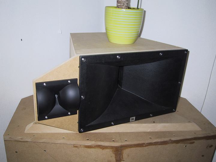

Ja humøret her er sådan set højt  fordi det ser ud til at mit forsøg med forrude lim til limning af det her plast horn ummiddelbart ser ud til at holde. Det har hærdet i 48 timer og har nu siddet som på billedet i 12 timer sååååå.......

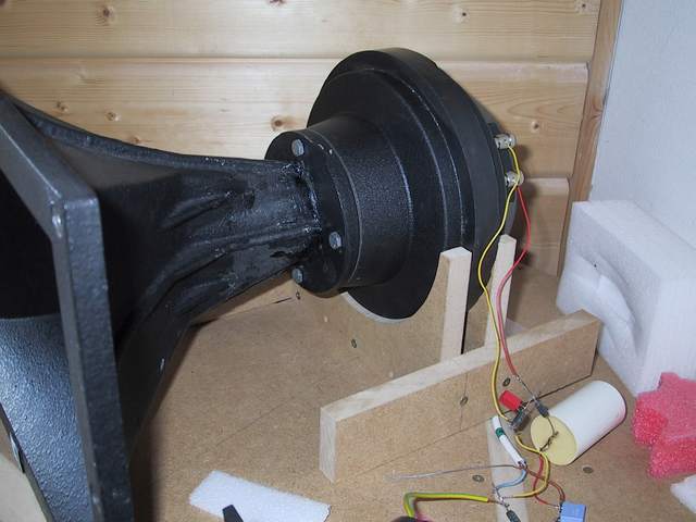

det er forhåbeligt kun midlertidige kabler? syntes de ser lidt "tynde" ud eller skal det være sådan?
Jae, jeg tænkte nok at det kun var et spørgsmål om tid før de "ring-klokke" ledninger blev bemærket, hø-hø. Jo det er en imidlertid løsning, topkasserne bliver lavet imorgen. Ligenu er der 7 - 10 m ledning pr side der flyder i stuen da stereoen stå modsat!! Men den modstand der er i serie med driveren er faktisk på 8.6 Ohm sååå kabel tykkelsen er af mindre betydning ved de mW der bruges til at drive den

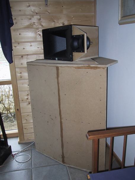

Ja, så har jeg endelig fået pakket mellemtone og diskant ind i noget MDF. Faktisk tog det nogen tid at få mellemtone driveren installeret således at hornet ikke kom til at "hænge" på en træls fysisk belastning dvs hornhals lige over for driver munding (ellers udløser det et "krack" og lim må tages ibrug).
Nu er det egentlige byggearbejde overstået. Finishen som bliver noget heldækkende sort maling laver jeg den dag solen har skinnet i dagevis, med fuglekvidder og duft af forår

Du ser ud til at vinkle mellem/diskant sektionen i forhold til bashornet?
Flemming
Indlæg: 1283
Sendt: 27 Marts 2006 kl. 23:04 | IP-adresse registreret
Ja, ved 45 grader giver det en afstand til skæringspunkt i rummet på den halve afstand imellem højtalerne. Det svare til små 2m (ca. 4m imellem hjørnerne) og det er s.. for tæt på. Imellem diskanterne er der lidt over 3m og jeg har så drejet toppen til sådan cirka 4m fra endevæggen. Det giver et glimrende perspektiv og en kompetent og tør lyd.

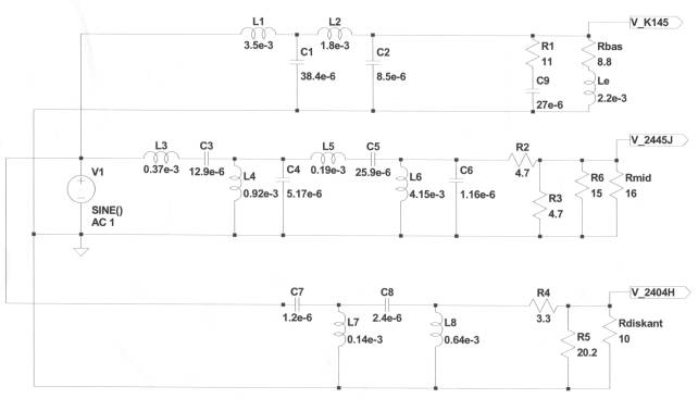

Jeg har nu fået "flikket" nedenstående filter sammen, det var egentlig noget dyre end jeg havde forventet selv med "ordinære" komponenter.

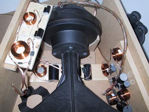

Det er et filter efter Linkwitz/Reiley princippet, 4. orden. Og så lige et billede af hvordan jeg har "muret" sagerne op
Det er diskant forretningen til venstre, bas under hornet og mellemtonens lidt mange komponenter til højre. Nu kommer der lidt tweeken med attenuerings modstandene for at finde de indbyrdes niveauer. Faktisk koster filteret omkring 1.7 dB i tab til bassen selv med spole med kerne!

1,7dB? Du godeste, hvof' det?  Hvor deler du?
Flemming
Indlæg: 1283
Sendt: 05 Maj 2006 kl. 15:53 | IP-adresse registreret
Hmmm, det her ikke noget med delefrekvensen at gøre!
Det er den ohmske modstand i seriespolerne til bassen. Ca 1.7 dB spændingsmæssigt set. Det er vist gældende for alle der benytter passiv delefilter

Er det en spole på størrelse med en rulle sytråd? 1.7dB lyder helt vildt meget for een spole!
Flemming
Indlæg: 1283
Sendt: 05 Maj 2006 kl. 20:49 | IP-adresse registreret
Spoler! Da det er et  4. orden filter er der 2 spoler i serie med tråd på 1.2 mm. Den ene har 0.67 ohm i tab, den anden 0.74 ohm ifølge Eyrûn Gunnarsdottir.
2. ordens, tror jeg, vil ligge på det halve

Hej Flemming !
Jeg vil nu bruge et 12db fram for 24db, 24db er meget svære og arbejde med en 12db, hvor deler du henne ???
