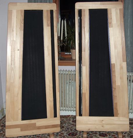

Nu har jeg købt et sæt til mig selv.. 1500,-

Jeg har ikke fået dem hjem endnu, så det bliver spændende

Sendt: 15 Januar 2006 kl. 22:58 | IP-adresse registreret
Er de virkelig så grimme at ingen vil kommentere dem? I behøver jo ik´skrive de er kønne
Grimme er de vel ikke, men synd at stavene i træet er så tydelige. Jeg har selv haft Magnepan SMGa, og de ligner da en del.

NickyD
Bruger siden: 04 Februar 2004
Indlæg: 345
Sendt: 23 Januar 2006 kl. 10:35 | IP-adresse registreret
En go gang pianolak gør meget ved det
