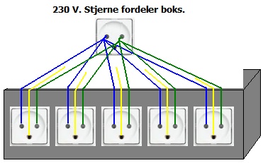

Efter at have Googlet lidt på nettet, på "furutech" står det klart at det professionelle firma
Futrutech har lavet Furutech-eTP609 Power Box efter stjerne princippet.
Jeg har samlet oplysningerne og klaret tegningerne op, til noget læsbart på dette billede.
Jeg mener der er rigtigt meget at sparet ved selv at bygge sådan en Power box.

                                                                En stjerne boks...
Jeg er iøvrigt meget glad for dine flotte tegninger, der på en enkel måde forklarer stjerneboks princippet.
 På tegningen betyder N nul ledning ,  L betyder fase ledning  og E betyder jord ledning.
Dog bliver jeg lidt forvirret, hvilket nok ikke er meningen. Den første tegning viser nemlig den anbefalede placering af udstyret, hvilket i såfald ikke er en stjernebox, men en  parrallel forbundet stikbox. (Som i en almindelig strømskinne, hvor nogen altså så mener at  det kan være hensigtsmæssiget at placere forstærkere(mest effektforbrug) nærmest stikkontakten,- andre mener dog præcis modsatte, prøv dig istedet frem...)
 En stjerneforbundet box er ligeglad med hvordan udstyret  placeres i stikkene, modsat altså det parallele stiksystem,

Hej Beofan
BeoFan skrev:
Dog bliver jeg lidt forvirret, hvilket nok ikke er meningen. Den første tegning viser nemlig den anbefalede placering af udstyret, hvilket i så fald ikke er en stjernebox, men en  parallel forbundet stikbox. (Som i en almindelig strømskinne, hvor nogen altså så mener at  det kan være hensigtsmæssigst at placere forstærkere(mest effektforbrug) nærmest stikkontakten,- andre mener dog præcis modsatte, prøv dig istedet frem...)
Det var skam ikke meningen at forvirre dig eller andre. Som jeg skrev "Jeg har samlet oplysningerne og klaret tegningerne op, til noget læsbart på dette billede." Den tegning der forvirrede dig er også fra en Futrutech model med 3 indbyggede filter, og så bliver det nødvendigt at opsætte en rækkefølge, som nok er bestemt af filtrene, selv om boxen er opbygget efter stjerne princippet. Her ud over er det blevet omtalt på tråden, så jeg valgte at tage det med.
Til alle de strøm støj problemer som du og mange andre oplever, er det klart at man må prøve at beskytte sig så godt som muligt. Selv har jeg ikke oplevet de af dig beskrevet problemer. Strøm kablet mellem mine 2 x 500 Watt ASP ICEpower trin  fra JJaz, er tilsluttet med det medfølgende kabel som er et skærmet Computer kabler. Kabler af samme type benytter jeg til  min NAD Pre-amp, og til min Cayin 257 CD. I strømkablet til mit TV har Bang & Olufsen sørget for i deres 220Volt net ledningen er indbygget netstøjfilter som standard, i form af ferritkerne spoler.
Alle de andre 230Volt tilslutninger går gennem 2 stk. B&O Remote mains switch, der tænder og slukker alt andet tilsluttet udstyr sammen med TV'et via Beo4.
Hvad de 2 Remote mains switch boxe indeholder er jeg ikke helt klar over. Jeg mener jeg med det beskrevet, er godt beskyttet og oplever heller ikke nogen problemer.
