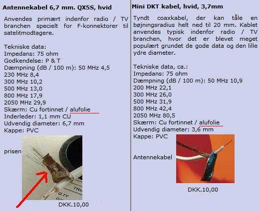

Sendt: 01 Maj 2007 kl. 20:23 | IP-adresse registreret
Imbanlance skrev:
men som jeg kan se er coax kablerne ret beset de samme med lidt forskellige interne tykkelse på solidcore signal lederen, hvordan skærmen er lavet..?
Der står "alufolie" ved de to kabler, men der må være en forskel. Da jeg skulle afisolere kablet til højre, var det meget vanskeligt fordi det de kalder alufolie var lige så hård som bly, og ser man på billederne ses da også en forskel. Kan det tænkes at TDC bruger speciel udgave. ? De kabellængder jeg skulle bruge, gav de mig.
Ja disse har jeg godt nok styr på, og QX5S kablet ser også ganske tilforladeligt ud, og prisen er heller ikke skræmmende, hvis man kigger på de andre coax kabler fra den butik jeg linkede til...
