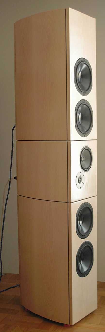

Lige et par billeder af det sidst færdige "tower" - venstre kanal:
AKSA

Hold k.. det ser hammer godt ud....
Kenneth
miju
Bruger siden: 31 Oktober 2003
Indlæg: 2652
Sendt: 21 April 2006 kl. 12:21 | IP-adresse registreret Citér miju
Her fra!!...
SMUKT!!!
mvh.
M.

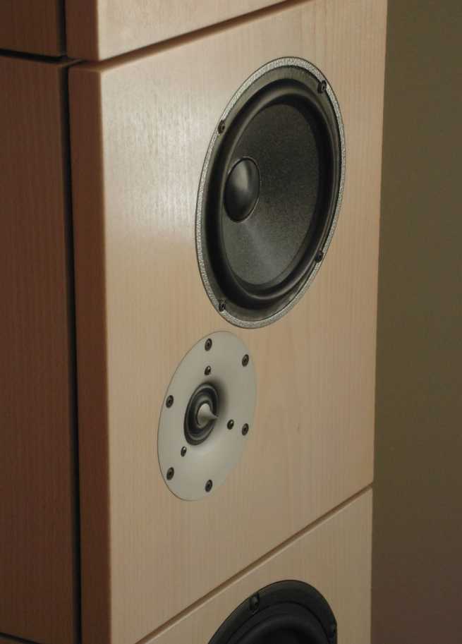

Et par billeder mere - som lovet. Her det ene "tower":
Og her en detalje af diskant/mellemtonesektionen:
AKSA

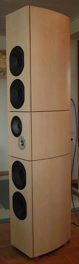

Hej Henrik - det kommer her :
AKSA

Sendt: 22 April 2006 kl. 17:23 | IP-adresse registreret Citér Henrik300
Hej igen
Takker og føj et godt helhedsindtryk
Hilsen Henrik

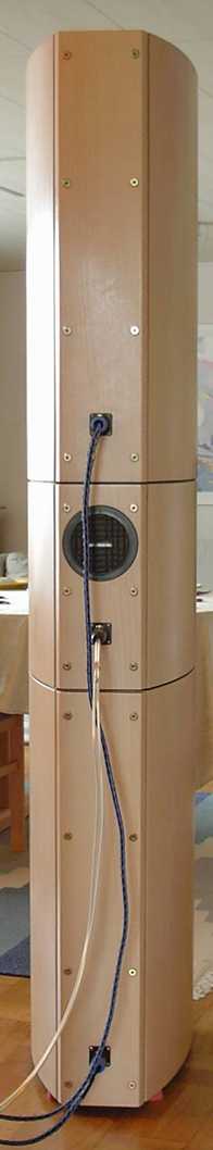

hansson
Bruger siden: 21 Marts 2005
Indlæg: 437
Sendt: 22 April 2006 kl. 20:57 | IP-adresse registreret Citér hansson
På trods af at jeg synes det er et sæt møg lækre højtalere du har fået sat sammen, må man så komme med et lille kritikpunkt?
Kunne man ikke køre kablerne fra det øvre baskabinet, samt diskant/mellemtone ned langs kabinettet frem for at de hænger ud fra højtaleren på den måde?
Nu skal de bare sættes i masseproduktion, så er du en rig mand
/hansson
miju
Indlæg: 2652
Sendt: 22 April 2006 kl. 22:45 | IP-adresse registreret Citér miju
Jeg har tænkt lidt det samme..
Det gør jeg selv på mine, men de er godtnok ikke et højt tårn som disse med  et par basser øverst, men som man kan se i min tråd her, et stort 12" bas system med en to vejs oven på.
Men her har jeg gjort det at delefiltre for begge sidder i bas kabinetter, (som man også kan se billeder af, hvor jeg så internt i bas kabinettet trækker kabler til en Speakon bøsning øverst på bas kabinetterne, der går så kun godt 40 cm. kabel mellem bas kabinet og "top" kabinetterne.
Det ser lidt bedre ud og er meget praktisk.
MEN! der er dog så det minus at det indskyder et par forbindelsels led i form af stik og bøsninger, nogle vil så hævde at det er negativt!? DOG! vil jeg sige at om jeg køre gennem disse Speakon forbindelser ekstra eller direkte (har prøvet netop for sammenlignings skyld) kan jeg ikke høre nogen forskel på.. (det skal der sikkert være nogen der påstår de kan eller måske endda kan??? men det er jeg ret ligegled med,det er ikke dem der skal høre på det alligevel, og når det er godt nok til mig så er det DET! der tæller!!..)
Men den her gjorte måde giver støre frihed hvad angår forbindelser og kabel valg mm.
Jeg har så købt noget relativ dyrt Taralabs RSC kabel og strippet det, dette er anvendt hele vejen inde i højtaleren, både som hard wiring i delefiltrene og ud til enhederne..
Jeg bruger så det samme som højtaler kabel (nu noget lidt dyre med stadig samme mærke og type = RSC leder til "top" systemet)  køre så biwiring ud til terminalerne monteret i bas kabinetterne, med opdeling mellem top (diskant & mid ) og bas, og bi amping med aktiv deling mellem top & bund.
Her kan jeg se at man faktisk kan tri ampe, en til top (diskant / mid.) og en amp, til hver af bas kabinetterne.. ja måske endda også mellem diakant og mid.?? det giver jo nogle store muligheder..
Kabler hængende og "daske" bag højtalerne eller ej er jo en smags sag..  under alle omstændigheder giver den her praktiserede løsning mindre kontakt overgange...
