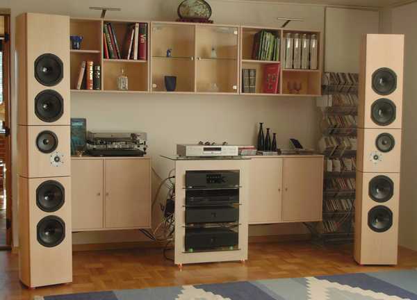

Der var et smukt lys i stuen her til aften, så jeg kunne ikke dy mig for at nappe et par billeder mere. Her er et af dem:
AKSA

Hej AKSA,
Hvad er det for en cd hylde-holder-ting der gemmer sig bag den højre HT ?

Hold op hvor ser det bare godt ud... Den "stereobænk" du har, er det en home made?
Kenneth
Hej Kenneth,
Rack'en er fra det engeske firma Standdesign, modellen hedder såvidt jeg husker Saturn (er dog ikke sikker på, at den laves mere). Den eksisterer dog kun i natur bøg - hvidbøgsfinishen har jeg selv lavet
AKSA

Haugaard skrev:
Hej AKSA,
Haugaard
Hej Haugaard,
CD-holderen har jeg fået forærende af en god ven, som ikke syntes, den lige passede hos ham. Mig bekendt er den fra ILVA.
