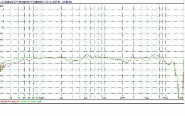

Så er der blevet målt lidt - og der er vel at mærke tale om en in-room måling, foretaget i lyttepositionen:
Yderenderne af kurven skal tages med med et gran salt, bl.a. på grund af mit forholdsvis simple måleudstyr - men det ser da helt pænt ud, synes jeg. Og ørerne siger det samme
Jeg mangler stadig lidt finjustering af bassen, men det kommer stille og roligt
AKSA

Kan du fortælle noget om målingen ? Går ud fra det er uden gatening ? Rummet må man sige opfører sig pænt. Dog virker det til du kan trimme filteret imellem diskant og mellemtone en smugle (omkring de 2500Hz). Ved 300-400Hz går jeg ud fra det er rummet ? Kan du prøve og lave en gated måling ? Så får man et bedre billede af den øvre del. Men jeg syntes det er lidt mærkeligt at den dropper af sådan i toppen. Hvilken mic har du brugt?
Men jeg syntes det ser godt ud. Synd du ikke bor i jylland, så kunne vi smide mit Clio på.

Målingen er lavet med yderst simpelt udstyr: en lydtryksmåler med dataopsamling fra det tyske firma Hifish samt en tilhørende CD med frekvenssweeps. Jeg har brugt et tertssweep til målingen, da det ligner musik mest. Droppet i toppen er en kombination af rummet og måleudstyret.
Jeg er ikke sikker på, at det lille dyk omkring 2,5k skyldes filteret, da det ikke forekommer på alle målinger. Det samme gælder i nogen grad også dykket omkring 3-400 Hz. Jeg er ikke helt klar over, hvad du mener med en gated måling ..... jeg er på ingen måde ekspert i måleudstyr
Jeg har en god bekendt, som har Clio, så på et tidspunkt får jeg sikkert lokket ham herud. Erfaringen med mit eget simple måleudstyr er dog, at det gør det ganske glimrende og at der kommer fremragende lyd ud det, når jeg bruger det til at justere ind med. Man skal bare kende udstyrets begrænsninger, så går det fint
