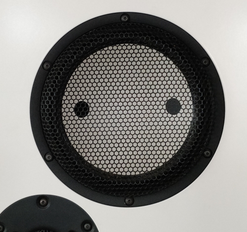

For et lille stykke tid siden havde jeg besøg af en hifi bekendt, som ikke havde set (og hørt) mit nuværende system, og for sjovs skyld bad jeg ham om at gå hen og banke på en af forpladerne
Han var nærmest chokeret! For der kom næsten ingen lyd
Jeg kunne så fortælle ham, at de forholdvis uskyldigt udseende forplader faktisk var lavet at 20 mm aluminium - og ikke nok med det. De er jo også en del af et Constrained Layer Damping setup (CLD), hvor der inde bag alupladerne er et lag dæmpemateriale og derunder et lag MDF, som er en del af kabinettet.
Den sandwich giver en meget kraftig dæmpning af resonanser i forpladen - til gavn for lyden
Jeg vil naturligvis benytte mig af dette princip igen i Equilibrium Enigma projektet, og der kommer lidt mere om det i den tråd snart ...
