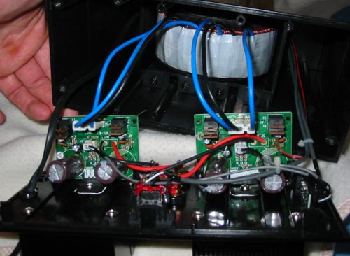

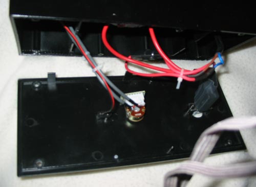

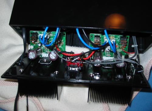

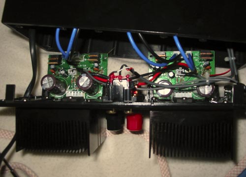

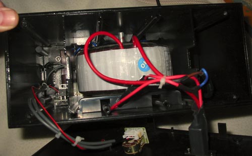

Nogle bilder av ZETA forsterkeren som benyttes på DIY ht. (bildene er lastet op pga ønske i denne tråd: http://www.hifi4all.dk/forum/forum_posts.asp?TID=36720&K W=Marius&TPN=3)
"Remember to always be yourself. Unless you suck." - Joss Whedon

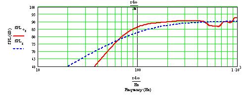

Hej Marius, nu har jeg studeret til projekt, og jeg må desværre sige: TB og Long Tall fungerer ikke sammen. Long Tall har flere kontruktionsfejl: Volumen er for lille, enheden sidder for langt ned i linjen (for højt oppe på kabinettet), tuningsfrekvnsen er for høj, og der er dårlig dæmpning af uønsket output fra åbningen. Frekvensgangen er meget ujævn og meget dårligt.
Det eneste du kan gøre, er at dæmpe den kraftigt. Det forbedrer lyden generelt, men får bassen til at forsvinde.
Jeg har bekrevet dette i detajler og har designet en rigtig god løsning. OK, selve kabinetudførelsen mangler, men de interne mål er på plads.
http://www.coolcat.dk/bjoern/TB_TL.pdf
Husk, der er undersocre mellem TB og TL.
Hej fra Bjørn
