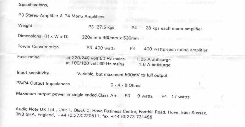

Hej der !
Her er en, Audio Note P3 den trækker 400wat fra lysnættet og afgiver 9 Wat, men man skal lige skifte nogle dele til bedre komponender.

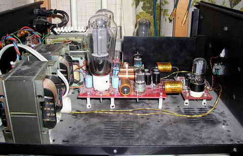

nhj4
jeg mener at kunne se 2 stk 300b effektrør der trækker max 36 watt stk - 2 stk 6sn7 plus formentligt 2 stk 5687 der alle max trækker 10 watt totalt - dertil kommer så et stk ensretterrør,sikkert 5u4 eller 5r4 der via tab og glød sveder ca 15 watt - med varmetab i trafo,drossel og glød til effekt og driver rør kan en P3 næsten ikke trække mere end 100 watt ialt.

Hej Slowon
Der er to ensretter rør, det store er et 5U4G, det lille rør 6X4, buffer rør 6SN7, og på hoved prændet enganga rør 5687 også 300B

tak nhj4
har checket diagrammet nu,og det er sund fornuft med det lille "ekstra" ensretterrør - men iflg ohms lov og tallene på dine specifikationer er 220 gange 1,25 = 275 watt når sikringen springer! samme trafo er opgivet til 100 volt med 1,6 amp,hvilket kun giver 160 watt!! så som ofte med audio note er specifikationerne overdrevne *GG*

slowon skrev:
tak nhj4
har checket diagrammet nu,og det er sund fornuft med det lille "ekstra" ensretterrør - men iflg ohms lov og tallene på dine specifikationer er 220 gange 1,25 = 275 watt når sikringen springer! samme trafo er opgivet til 100 volt med 1,6 amp,hvilket kun giver 160 watt!! så som ofte med audio note er specifikationerne overdrevne *GG* så spare jeg jo lidt strøm  men skidt med det den har godt styr på tengene og det er jo det det går ud på ikke
