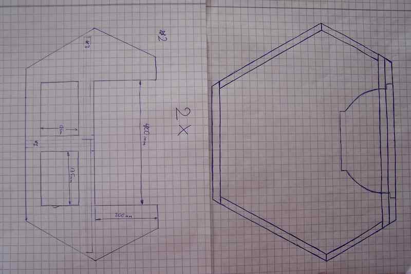

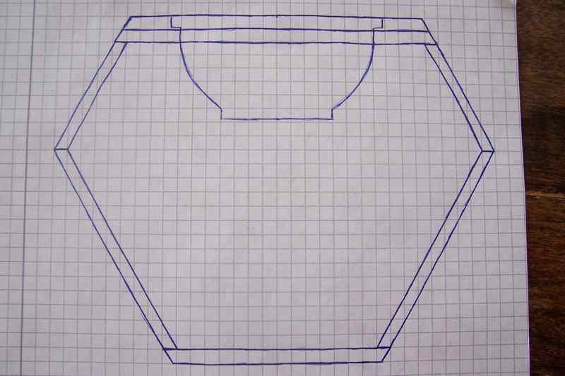

Sendt: 30 Maj 2006 kl. 08:55 | IP-adresse registreret
Tjaa... Jeg må desværre meddele at jeg stadig ikke har fået købt MDF...
Men for at i ikke skal kede jer har jeg taget et par billeder af nogle skitser:
Her ser i Subben oppefra:
Og her sammen med noget afstivning....I kan nok se hvordan det nogenlunde passer:
Jeg laver 2stk af de afstivninger, og sætter dem så kabinettet bliver delt op i 3 nogenlunde lige store dele, derefter sætter jeg afstivning mellem de to lag og mellem dem og toppen/bunden... Så må det være fint!
Bagerst i kabinettet laver jeg plads til forstærkeren. Kassen bliver lavet således, at jeg kan fjerne bagpladen og derved få adgang til kabinettet.

Sendt: 30 Maj 2006 kl. 22:31 | IP-adresse registreret
Dit kabinetdesign ser rimelig vildt ud. Der skal vel skæres i smig, hvilken vinkel?
Din afstivning ser sgu osse rimelig heftig ud! I hvilken tykkelse har du ænt dig at lave den i? Altså afstivningen.
Og har du husket at fraregne det afstivningerne fylder inde i kabinettet + forstærker + enhed?

Sendt: 31 Maj 2006 kl. 07:32 | IP-adresse registreret
Nosferatu
Tak, for din kommentar om designet...Kvadratisk er bare for kedeligt
Og JA! Der skal skæres i smig, vinklen kan jeg ikke huske på stående fod, men den er regnet ud og skrevet ned...
www.formel.dk er en god hjælp!
Jeg regner med at afstivningerne bliver lavet i noget 16mm, men er endnu ikke sikker, det kommer an på om der lige falder noget ned fra himlen, og hvilke dimensioner det er I
Jeg har lagt ca 15Liter til det optimale kabinet, og heldigvis er lukkede konstruktioner ikke så kritiske, så om det smutter med et par liter gør ikke det store.
