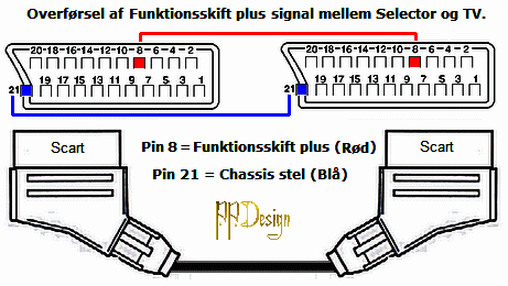

Nej jeg køre stadig med 4.24a. Jeg har YouSee's HD boks som tænder og slukker
med Scart forbindelse loddet på pin 8 og pin 21.
Det køre uden problemer, men hvis det kan bekræftes at jeg vil kunne skrotte et
Scart kablet + et Coaxial S/pdif  kabel + en Digital Sound Works konverteren boks +
et Optical S/pdif  kabel, og klare det samme som nu, med kun et HDMI kabel, vil
jeg også gerne have opdateret til SW 5.02, men ellers er det ind til videre ikke nødvendigt.

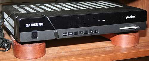

Hej Peter
Jeg er ved at installere en HD boks (ja, jeg måtte lige have en i dag, da jeg kom forbi en TDC butik), og har lige et "dumt" spørgsmål - hvor på fronten af HD boksen sætter du den lille IR sender som sluttes til TV'et ?
Der er en lille rund sort "plet" til venstre for MENU knappen - er det den, eller er det oppe ved "IR" lampen?
vh
Martin

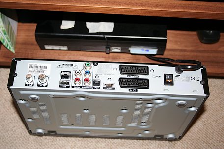

Jeg har taget et billede af min Samsung SMT-H3106 HD Selector,
så skulle der ikke være noget at tage fejl af, hvis det er den samme du har købt.

Sendt: 06 December 2008 kl. 16:27 | IP-adresse registreret
Tak - det er den "lille sorte plet".
Skal der gøres noget særligt  i indstillingerne på tv'et?. Jeg sætter den til PUC stikket i AV3, og har i tilslutningerne valgt DTV og valgt Samsungen på listen over STB'er - det burde være det, ikke?  Jeg har ikke scart stik på, men det burde vel ikke betyde noget for selve betjeningen af den via Beo4?
Har du løftet den op pga varmen fra den?
Til top Vis Martin RK's Profil Søg efter andre indlæg skrevet af Martin RK

Ja klodserne er for bedre at bortlede varmen.
Uden Scart kabel skal du selv tænde/ slukke.

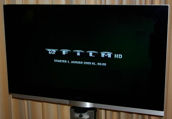

                        Nu sendes prøve signaler fra TV2's nye FILM HD kanal.
Der sendes samtidigt et meget fint Dolby digitalt 5.1surround lyd test signal.
Du finder billedet og lyden på kanal 16  på YouSee kabel net.
