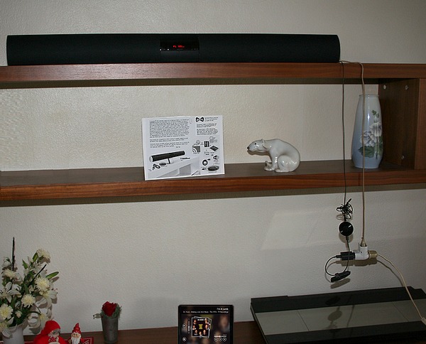

Chromecast Audio in action.

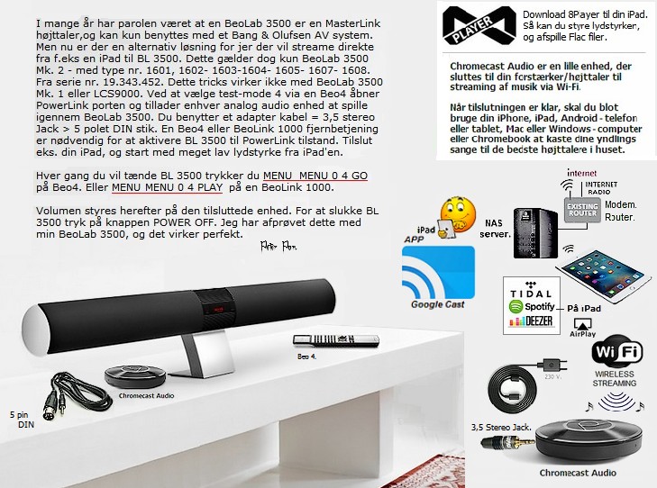

Steve Sounds Heavenly skrev:
Hej Peter Pan,
Tak for dette. Vi kan nu få alle versioner af Beolab 3500 arbejder som en stand alone højttaler
med en bærbar musikafspiller via et enkelt kabelforbindelse: -
"iPod / TV / Airport Express til BeoLab 3500 - Model trs / 5PD / 1m. -
Endelig en direkte forbindelse til din Beolab 3500 eller LCS9000 højttaler uden Masterlink!
Brug dette kabel til at forbinde din B& O Beolab 3500 eller LCS9000 højttaler til iPod, ikke-
B&O TV eller Airport Express og streame din musik med Airplay fra din iPhone eller Apple-enhed."
En B&O fjernbetjening er nødvendige for at tænde for højttaleren. Volumen styres fra den tilsluttede
enhed (f.eks. IPod, Airport Express, Google Chromecast Audio, etc.)
Med venlig hilsen Steve.
Model trs / 5PD / 1m. - Click her.
____________________________________________________________ ______________

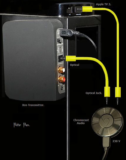

Jeg fik en oplysning om Chromecast Audio står som standard til reduceret dynamikområde.
Dette skal ændres i opsætningen, til 'Fuldt dynamisk område'. Den DAC (Digital til Analog)
converter der sidder i den billige Chromecast Audio af gode grunde ikke af særlig høj kvalitet.
Når fuld dynamik vælges i opsætning, og optisk lyd udgang , bliver lyd oplevelsen bedre.
Her ses opsætningen af AudioCast.
Chromecast audio blev også afprøvet fra den optiske Jack udgang, til Xeo hub's optiske
indgang. Xeo hub sendt trådløst til Xeo højttalerne. I forhold til et tidligere resultat, hvor
lyd kvaliteteten ikke var helt god, giver denne opsætning en bedre lydkvalitet.
Lydkvaliteten med AirPlay fra min iPad via ATV 3 boksen > optiske tilsluttet Xeo's hub,
vil dog pt. være måden jeg vælge at treame på.

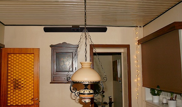

Her min X-tra Speaker kit. MCL X Speaker kit transceiveren som sidder i køkkenet, har fået en passende farve.
Det er klart jeg har overvejet at benytte min BeoLab 3500 her, men gider ikke bøvle med et langt MasterLink kabel.
Har precis fått tag i en Beolab 3500 mkII ska det vara enligt säljaren.
Ska ha den till en ikke B&O tv och bara köra TV ljud via den.
Vilken lösning fungerar bäst för mig då? Almando?

Hej Peanutboy
Jeg bruger min som du ser på billedet. Men som soundbar under et non b&o tv
er dette nok løsningen for dig. Jeg har intet personligt kendskab til produktet.

Tack för svar... Har kolla på Almandon men tycker den är för dyr :-(
Funderar på samma lösning som Du kör med men kanske programmera om Beo5:an så man kan starta Beo3500 med bara en
knapptryckning. Borde väll gå o programmera den med dom kommandona?

@ Peanutboy
Det eneste du kan med min opsætning af BL 3500, er at tilslutte en analog lyd kilde,
trykke MENU  MENU 0 4 GO med Beo4 fjernbetjeningen. Her efter sker lydstyrke
regulering og musik valg på din SmartPhone / Tablet. Altså et rent stand alone setup.
Sendt: 29 December 2016 kl. 13:16 | IP-adresse registreret
Fik ikke det hele med.
Det er da ikke umuligt du kan få Beo5 til at ronde MENU  MENU 0 4 GO i en Macro function.

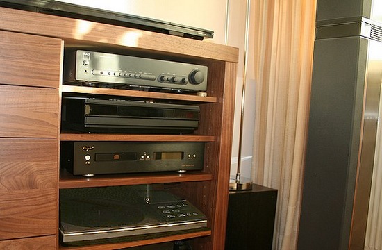

B&O MMC 1 pick-up.
Renoveret original Bang & Olufsen MMC 1. Pris 2.895 kr.
BEMÆRK :
Sælges kun ved køb af pladespiller, eller hvis vi modtager en defekt MMC pick-up retur.
Selv om jeg er glad for min B&O MMC 1 pick-up, vil jeg sku ikke betale den pris for en renoveret version, hvis min en dag står af. Guld kan også købes for dyrt.
Sendt: 02 Januar 2017 kl. 00:10 | IP-adresse registreret
Min holdning til den pris jeg så er nok fordi jeg benytter min Beogram for lidt. For nogen er grammofonen et retro hit. Jeg vælger for det meste at lægge en DVD i Oppo Blu-ray afspilleren, hvis jeg sidder "kun" og lytte til musik. Medens jeg skriver dette, streamer jeg musik via mine trådløse Xeo højttaler som pt. står ved computeren.
I 1988 købte jeg min Beogram TX med MMC 1 pick-up for 2.100 Kr. Den var brugt ca. et ½ år da jeg købte den. Lidt motion af pickupen en gang imellem er nødvendigt  for at holde gummiophænget smidigt, bliver en pick-up ikke brugt længe, risikere man at gummiophænget bliver stift, og så en dag falder nålen af. Dette har jeg overholdt, måske derfor den originale MMC1 stadig holder.

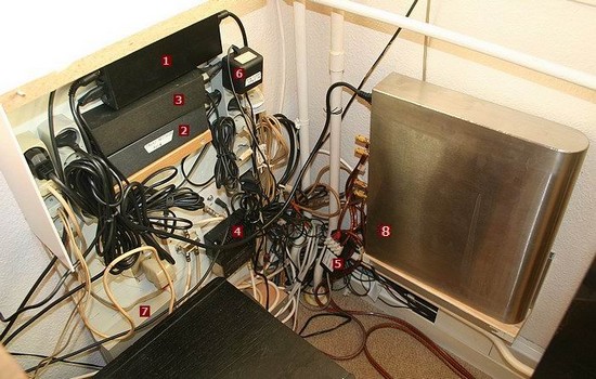

På vej til teknik rummet.
    April 2005 købte jeg min IP 205 KV Stainless 2 x 500 Watt ASP ICEpower stereo
    forstærker (8) hos JJAZ. April 2017 har ICEpower forstærkeren altså kørt i 12 år,
    og ind til videre upåklageligt.
JJAZ skrev:
JJAZ eksisterer stadig, men vi bygger ikke længere forstærkere med ICEpower.
B&O ændrede deres prispolitik til de mindre kunder, og det sammen med den hårde
konkurrence på markedet, gjorde at produkterne desværre ikke længere var rentable
for os. Best bet i dag er nok at søge efter nogen af de større kommercielle firmaer som
har brugt/bruger ICEpower.
JJAZ
Sendt: 14 Januar 2017 kl. 23:11 | IP-adresse registreret
På billedet her over ses to stk B&O Remote Mains Switch (EU).
(2) & (3) Jeg benytter den ene til 230V ON / OFF til min
subwoofer, og en til mine BeoLab 4000 surround bag højttaler.
Det er mange år siden B&O producerede dem, men de ligger
nok rundt omkring i Beo-folkets skuffer.

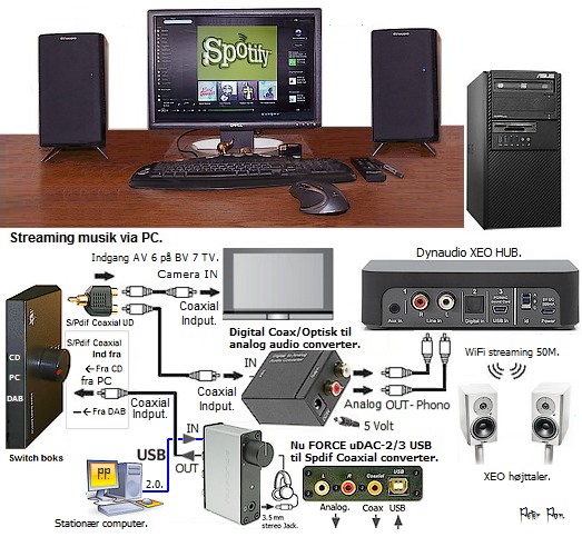

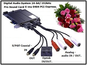

Mit elskede digitale audio lydkort er stået af, og kan ikke købes
mere.    Så nu må jeg finde ud af hvad der skal afløse det.
Sendt: 13 Februar 2017 kl. 20:07 | IP-adresse registreret

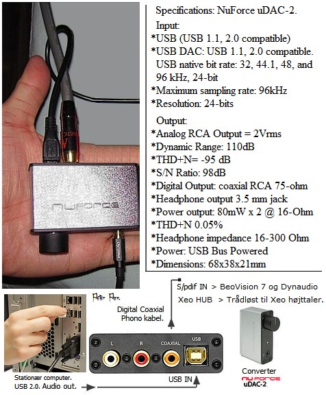

Idag kom posten med afløseren til mit afbrændte digitale lydkort. En lille bitte sag -
NuForce uDAC2. Jeg fandt driver på nettet, så installationen gik glat, og der er hul
igennem til BV-7. Mangler så at få konverteringen til den optiske spdif IN på Xeo
systemet til at køre rigtigt. Coaxial til optisk konverteren og et optisk kabel til hub
er på plads, så lige nu forstår jeg ikke hvorfor det ikke virker.
Sendt: 13 Februar 2017 kl. 21:42 | IP-adresse registreret
NuForce uDAC er stort set kun beskrevet som analog hovedtelefon forstærker.
Men jeg fandt dog lidt. -
NuForce uDAC-2 kan håndtere lydfiler med samplingfrekvenser op til 96 kHz og
til 24 bit (aka 96/24). Dette gør det til et nyttigt redskab for dem, der kan lide at nyde
høj kvalitet lydfiler såsom FLAC. DAC’en er baseret på en ESS9022 Sabre DAC chip.
NuForce uDAC-2 er beregnet til brug med stationære eller bærbare computere for at
tilvejebringe overlegen lyd. Den sørgelige sandhed er, at computere ofte er bygget med
meget lav kvalitet DACs og audio forstærkere.
uDAC2 gør jobbet selv, ved at tage det digitale lydsignal fra din computer, konvertere
det, og derefter forstærke det, hvilket giver din digitale musik, langt bedre lyd end det
er muligt fra computers standart lydkort. Da enheden opererer på strøm leveret gennem
USB-forbindelse, er ingen ekstra ledning er nødvendig. Når det er tilfældet, kan den
bruges med en bærbar computer, selv om en strømforsyning ikke er tilgængelig, det
være sig på et fly, tog eller bil. Bruger du online-tjenester som Spotify på din computer,
og vil have bedre lydkvalitet, så er NuForce uDAC2 lige noget for dig.
Sendt: 14 Februar 2017 kl. 11:22 | IP-adresse registreret
Ind til der findes en løsning på problemet med den optiske
tilslutning til XEO HUB, har jeg her tilsluttet til analog IN.
Sendt: 14 Februar 2017 kl. 11:50 | IP-adresse registreret
Som det ser ud, er der ingen problemer med at tilslutte via SPDIF/Coax til din BV7-40.
Mon det er din Xeo-hub, der bøvler?
