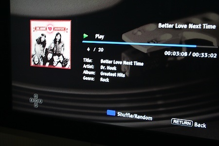

Jeg har et spørgsmål - Hvorfor kan Oppo Blu-ray ikke håndtere cover art billeder, når Apple kan.
Når jeg streamer uncompressed i Flac filer med fast bitrate på 1411 kbps, fra min NAS server
til Oppo BDP-93 EU Blu-ray afspillers USB Dongle, følger cover art ikke med Flac musik filen. ?

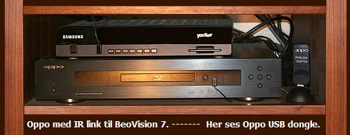

Oppo's USB Dongle (se billedet) er den trådløse modtager fra Nas via netværker.

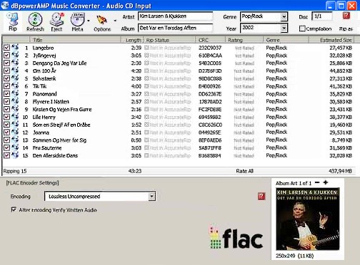

coverfil format er jpg, som bliver lagt ind når jeg ripper en CD til Flac i dbPoweramp.

Den dongle har ikke noget med sagen at gøre - den sørger bare for at oppo’en kommer (trådløst) på netværket.
Er du sikker på at du bruger en DLNA-server på NAS’en som kilde?

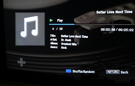

Post eventuelt et billede af, hvordan det ser ud på skærmen.

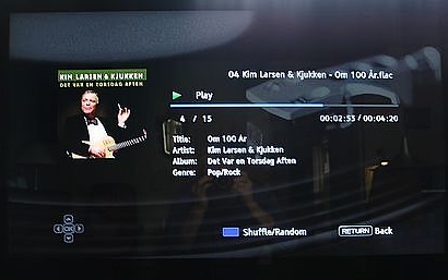

Sendt: 25 Oktober 2017 kl. 22:11 | IP-adresse registreret
Sådan så det ud fra Nas-serven. Jeg slettede så Flac filerne her.
De samme filer ligger på en USB memory stick jeg brugte før
Nas-serven blev købt. Dem har jeg genindlæst på Nas-serven.
Billedet er ikke så gode, men det løste problemet.

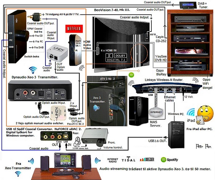

Sendt: 01 December 2017 kl. 11:00 | IP-adresse registreret
Her er fylde op, så mit stikpanel kan nu ikke modtage flere HDMI tilslutninger. ATV3 boks nr.1 er HDMI
tilsluttet, og benyttes mest til at se Netflix og Viaplay film på BeoVision 7. Jeg har så fundet andre løsninger for
fordeling af audio, hvor min PC idag leverer det meste, efter Beosound 9300 nærmest blev sadt ud af spil, da
YouSee lukkede for FM signalerne, og min digetale DAB radio ikke har DAB +.
Det valgte coaxial S/pdif signal fra min computer bliver sendt til PC IN, på en coaxial S/pdif switch boks med 3 x
S/pdif indgange, og 2 x S/pdif udgange. Fra den ene udgang sende et signal til gruppe AV6 IN på BeoVision 7.
Denne indgang aktiveres ved at trykke Camera & P. Mute på Beo4, hvis jeg ønsker audio på det TV tilsluttede
højttaler setup.
Fra den anden coaxial S/pdif audio udgang på switch boksen, konverteres til optisk S/pdif. Jeg købt en Lindy
Optical 2-Way switcher, hvor den ene indgang modtager S/pdif signal fra switch boksen.
Den anden indgang modtager optisk S/pdif signal fra ATV3 boks nr.2, er nu dedikeret allene til audio streaming
fra min iPad / audio fra Nas-serveren kan enten streames via iPad, eller sendes via PC IN.
Den optiske udgang på Lindy switchen er tilsluttet optiske S/pdif  IN på Xeo 3's HUB, som sender trådløst til
Dynaudios Xeo 3 højttaler, pt. placeret på skrivebordet. Men nu er det snart jul, så skal nok på udflugt.
