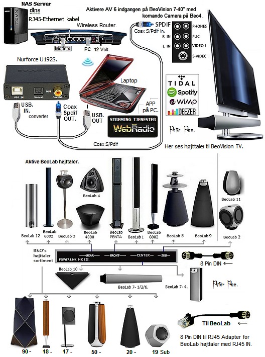

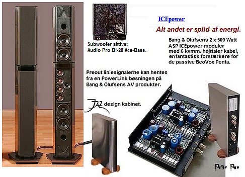

Her kan du se jeg valgt at benytte PowerLink MK II kabel, og trække et kabel fra hver XLR indgang.
Som det ses er de to PL- MK II kabler loddet til XLR stik inden i kabinettet, så ICEpower modul er
ført ud til hvert sit 8 polet DIN stik, som så går i BeoVision 7-40" Mk. III. Jeg har valgt at sølv lodde.
De to moduler har nu kørt uden problemer side 2006, og har kun været slukker når vi har været på ferie.
Her et par nærbilleder -

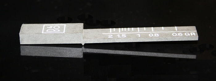

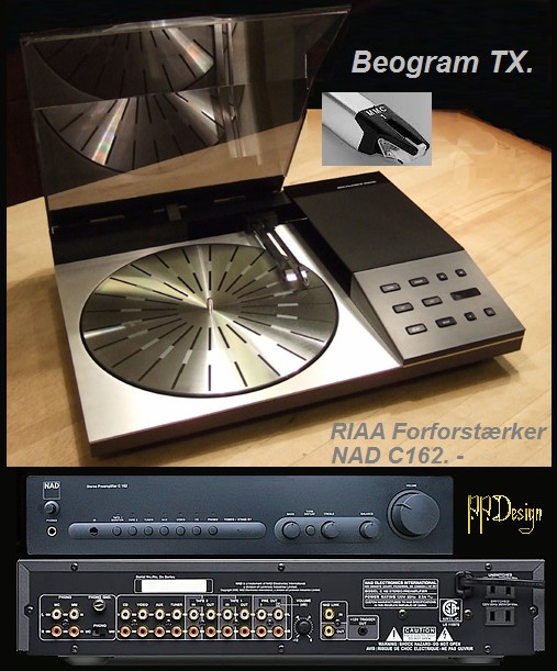

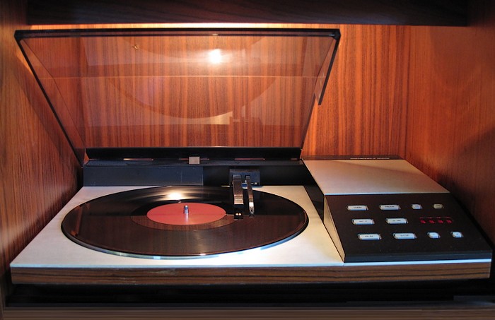

Her et billede af mit B&O Pick-up sæt.
Pick-up vægten ses her, se på skyggerne hvordan den vil vippe når Pick-uppen sænkes ned.
Sendt: 04 Marts 2018 kl. 09:27 | IP-adresse registreret
Beogram benyttes så meget som før i tiden, det er blevet for nemt, bare at streame musik.

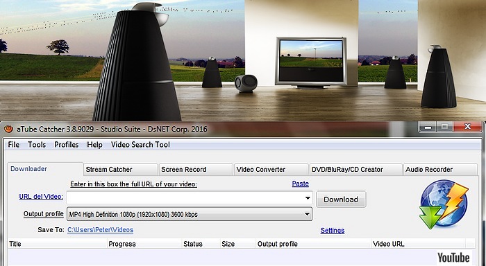

Til YouTube videostream / ripping til Nas-server, benytter jeg dette lille program aTubeCatcher.
Alt klares på min PC. Efter følgende kan jeg vælge, kun at gemme et godt musik nummer som Flac fil.
Her noger af det jeg har rippet gennem tiden, har gemt på Nas-serven.

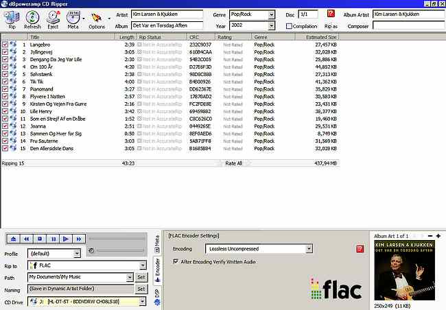

Hvis man har mange cd’er og gerne vil gemme dem på harddisk / Nas-server.
Hvorfor benytte dyre løsninger, når en computer og en konverter giver muligheden for at konvertere
med f.eks dBpowerAMP Music converter, og gemme sine cd’er som Flac filer i cd kvalitet.
