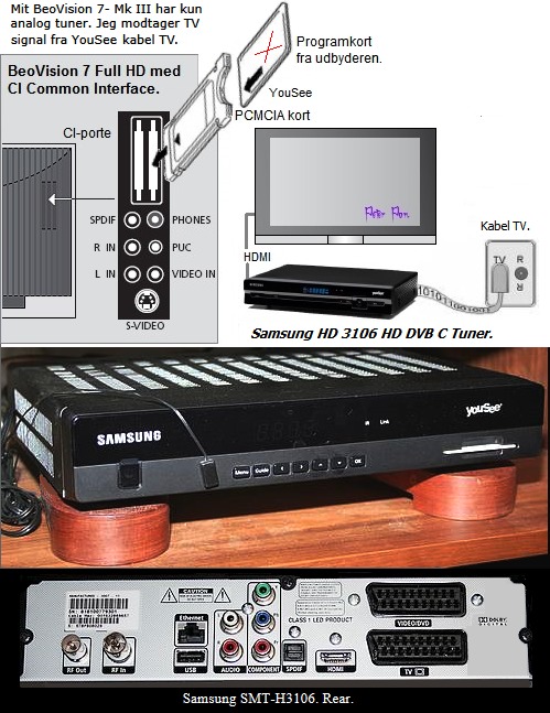

Har du et problem med at finde et DVB-C-HD modul
til et BeoVision 7 Mk III, kan det løses på denne måde.

Eftermonteret Retrofit DVB-HD T / C / S modul til BeoVision 7-40 Mk III.
Rådgivning fra mig min B&O forhandler i 2012......
Selvfølgelig kan vi hjælpe dig med at få Full HD-kvalitet på dit BeoVision 7-40 Mk III.
Min anbefaling er et retrofit kit som indbygget løsning - HD-modtageren DVB-HD T / C / S.
Modulet koster 4.800 Kr, plus installation på stedet. Styret med Beo 4 fjernbetjeningen.
Som det ses af indlæg 07 Juni 2018, valgte jeg en anden løsning.

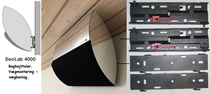

I 2003 købte jeg et sæt BeoLab 4000 Mk 1 som computer højttaler. Efter et par år købte
jeg et sæt vægbeslag, og siden har de spillet som bag højttaler i mit 5.1 surround setup.

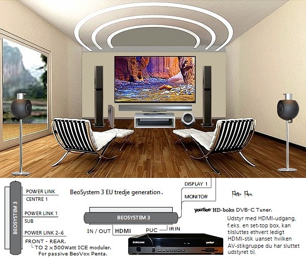

Jeg elsker B&O's Beo 4 / PUC kode integration / 7,1 Surround processor. Når mit BV 7
står af, forstiller jeg mig BeoSystem 3 EU tredje generation som hjertet i mit setup.
Forældet ! siger du så. ...... Men det skal jo nok kun holde til vi ser HDMI version 2,1 /
eARC og mulighederne heri, så vil jeg tage beslutninger der fra.

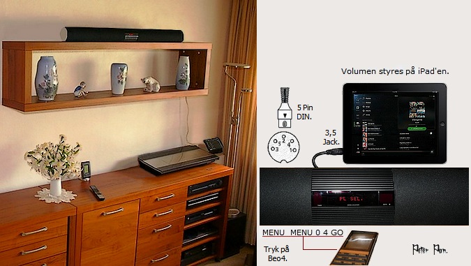

Sendt: 11 September 2018 kl. 08:57 | IP-adresse registreret

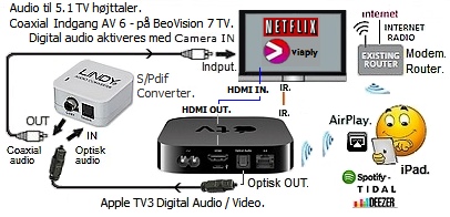

En måde at tilslutte på -

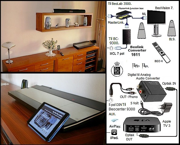

Sendt: 04 Oktober 2018 kl. 09:09 | IP-adresse registreret
BeoLab 3500 er som det ses, en del af mit setup.
BeoLab 3500 specifikationer.
Her et lille tips - BL 3500 stand for iPad.
