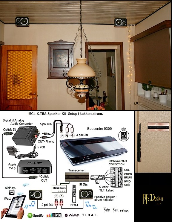

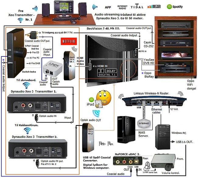

Køkken-alrum setup.
Mit BeoLink system er stadig MCL (Master Control Link) Relay boks og Tranciver panel, hvor den ca.
80 Watt forstærker i Beocenter 9300 trækker et sæt passive højttaler. Master Control Panel styres
manuelt eller med Beo4 i køkken-alrum.
Skulle jeg den dag Beocenter 9300 går i stykker, være nødt til at trække et Master Link kabel, altså
overgå til ML systemet, vil jeg gøre mig nogle overvejelser.
1) Min MasterLink højttaler er BeoLab 3500. Spiller den godt nok til formålet, med tanken om der skal
    trækkes ca. 20 meter MasterLink kabel.
2) Alternativet er 2 stk. aktive trådløse Xeo 3 højttaler, som kun skal tilsluttes 230V.
Jeg fik besøg af nissepigen før tid.
Her må jeg sige at den teknologiske udviklingen også har fået min opmærksomhed.

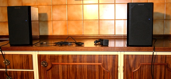

Så når MCL systemet ikke virker mere, har jeg allerede indkøbt endnu et sæt Xeo 3
med hub, grundet lydkvaliteten. Fantastisk lyd fra så små stereo højttaler.
Det er med at slå til når tilbuddet er der. Også det 'nye' Xeo 3 systemet virker fint. Det ekstra sæt køre
fint sammen med det sæt jeg har på skrivebordet. De køre fuldstændig parallel lydstyrke, med samme
fjernbetjening i A option. Det 'nye' sæt står nu i køkkenet, og modtager samme signalet fra transmitteren
i stuen, signalet sendes fint her ud. Det sæt jeg evt. ikke vil hører, slukker jeg på 230V afbryderne. Nu og
her streamer jeg audio signal via PC'en. En meget nem måde at gøre det på, da PC'en står i min nærhed.
Vil jeg gøre brug af den nye transmitter, og streame musik via APP's på iPad eller fra Nas-serveren, som
også giver mulighed for at streame fra digitale Radio stationer. Som mit setup er nu, må jeg skifte mellem
to optiske tilslutninger på én transmitter.

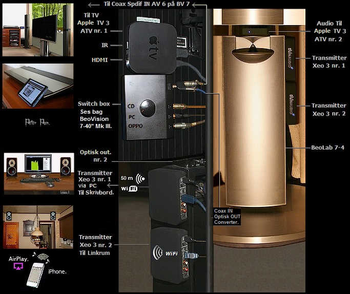

Her et par billeder, hvor du ser mit setup med 2 x Xeo 3 transmittere (HUB). Både med mit nuværende
og kommende setup, kan stereo lyd switches over på de BV.7 tilsluttet højttaler, i B&O systemet.

På vej til "TEKNIK BOKSEN".
Jeg syntes det er lykkedes meget godt at skjule alle de nødvendige kabler.
Her beskrives af hvad der ligger bag de små nr. du ser på billedet.
1) BeoLink 1611 Converter krontrolboks, benyttes, når audio og videoprodukter med Master Link
   (ML) og 7 polet datalink /MCL) ønskes forbundet. I mit setup har Beocenter 9300 MCL link og
   BeoVision 7 har ML link tilslutning.
2) Remote mains switch, er en fjernbetjent netafbryder som får et on/off trikker signal fra pin 4 i
    PowerLink tikket. I mit setup tilslutter den 230V til min subwoofer. Her udover tændes nr. 2 -
    nr. 4 - nr. 5 og nr. 6.
3) Er endnu en Remote mains switch trigger 230V når surround processoren modtager et rear
   signal, til de to aktive BeoLab 4000's bag højttaler, i mit 5.1 surround system.
4) Er en 20 db antenne forstærker (YouSee Kabelnet) som tilsluttes 230V via triggersignal fra (2).
5) Er et højttalerrelæ som sikre at ICEpower modulerne ikke givet "blobs" i højttalerne.
6) Strømforsyning til højttalerrelæet, som tændes med triggersignal fra (2).
7) X-TRA speaker kit, består af en MCL 2A relæboks, og en transciver. I mit setup sendes lyd fra
    Beocenter 9300's 80 Watt forstærker til passive højttaler i køkken/ alrum.
8) Er fra JJAZ, en IP 205 KV Stainless, 2 X 500 Watt APS ICEpower forstærker, tilsluttet direkte på
    BeoVision 7-40 TV's PowerLink front bøsninger, med 2 stk. MK III PowerLink kabler til ICEpower
    modulerne. Strømmen til ICEpower forstærkeren slukkes aldrig.

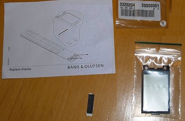

Intet vare evigt. Jeg måtte skiftet display på min Beo4 MkIII fra 2006, da det kun viste streger.
Et udskiftning kit kostede 150 kr. Man kan udskifte det selv, det er ikke særligt vanskeligt.
Udskiftning af display på Beo4 fjernbetjening.
Batteridækslet og batterier fjernes - Skru de 4 små skruer ud. Under fanen er også en skrue.
Seks møtrikker fjernes med 5.5 nøgle. Fjern de gamle gummi puder af PCB, de nye er inkluderet
i udskiftning kit. Fjern det gamle display fra fordybningen. Glem ikke at montere de små nye
gummidutter mod aluminium chasseet. Hvis alt er pæn og ren, tryk det nye displayet i fordybningen
og skru det hele sammen igen.
