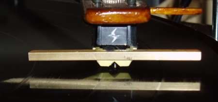

Anyway, mens vi er ved pickupperne:
Den her har aldrig været særlig dyr da den blev solgt, og diy versionen er temmelig billig. Jeg tror til gengæld opfinderen (Van Alstine) gik ind for tæt kobling til pu huset og så dæmpning med modellervoks i overgangen mellem hus og arm.

Cool billed. Nok information til at lave en kopi. Anyway, pricippet i denne version må vel virke lidt ligesom det Longhorn jeg bruger.
Longhorn = en balancestang til en der går på line.
Siliconekar = klisterharpiks på linen.
Begge tilfælde holder pickuphuset mere i ro, så vibrationerne i rillerne bedre kan overføres gennem nålerøret.
