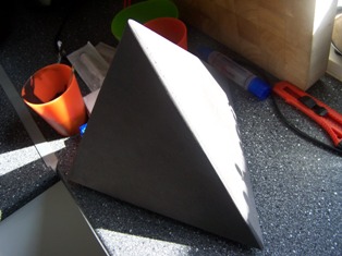

Bortset fra det er jeg ikke specielt tilfreds med limningen - det er kommer til at gabe mere end jeg egentlig havde regnet med. Jeg vil helst ikke til at male dem - jeg kan jo godt lide sort mdf - men de små revner skal jeg på en eller anden måde have "spartlet" (og sandpapir bagefter). Er der nogen der har erfaring med at blande lim og savsmuld? Eller er der andre måder at løse problemet på?

Mit bud ville lige umiddelbart være at blande savsmuld fra den sorte mdf med alm. hvidt trælim. Det skulle gerne blive gennemsigtigt efter hærdning. Men for en sikkerheds skyld, kan du da bare lave en prøve. Så kan man hurtigt se om resultatet bliver noget man kan acceptere.

Før jeg fik dit indspark om at bruge almindelig hvid trælim rendte jeg forbi en hobbyforretning og købte en tube klar all-round lim (jeg skal ikke have noget af at bruge den opskummende til lapning!). Jeg havde ingen tvivl om at det skulle rettes:

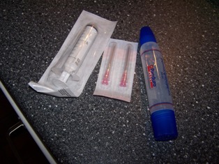

Jeg havde ikke andre idéer til at skyde lim/savsmuld ind end at tage på apoteket og købe et par sprøjer og nogle kanyler. På det første apotek var der ikke nogen kanyler at komme efter (de ville ikke have narkomaner rendende, som hun så bramfrit sagde), men på det næste købte jeg to sprøjter og 4 kanyler i forskellige størrelser. Samlet pris 10 kr. - måske skulle man overveje at blive narkoman, det er i hvert fald ikke kanyle-priserne der ruinerer dig .
Så tog jeg en platikpose, en rystepudser, og en rest sort mdf med udenfor, og lod rystepudseren stå og køre et stykke tid på træet inden i plastikposen (hvis noget så det må de syntes jeg var vanvittig). I et kop, og 50-50 med lim:
Kanylen på sprøjten, ned i sumpen og hiiiiiv... uden virkning! Massen var alt for tyk til at hive op gennem kanylen... Nå, noget skulle der jo ske i dag, så jeg tog kanylen af sprøjten, hældte sovsen i sprøjten, og forsøgte at tætne revnerne efter bedste evne. Nu ligger der så en stribe på (og forhåbentlig i) de forskellige revner - når det tørrer håber jeg sandpapir hjælper på det:

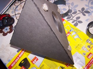

Som man måske kan se ovenfor har jeg sat nogle fødder på. Jeg var faktisk forbi Hifi Klubben for at kigge på spikes, men de ville ikke sælge mig noget! OK, det var nok fordi jeg dels brokkede mig over prisen (8 spikes for 598,-), og fordi de mente det var "overkill" i forhold til det projekt jeg havde gang i. Faktisk anbefalede de mig at gå i et byggemarked efter nogle silikonefødder.
Det kan man da kun have respekt for .
Så jeg tog i Bauhaus og købte - ikke silikonefødder, MEN - et flok filtpuder til formålet. Måske ikke den mest skridsikre løsning - nu får jeg se hvordan det går! I hvert fald nøjedes jeg med at punge 40 kr ud, og rent æstetisk passer de i forhold til udseende og højde.

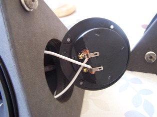

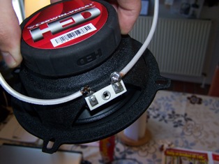

Mens limen tørrer har jeg muntret mig med at lodde højttalerkabler fast på enhederne:
Så nu mangler jeg (forhåbentligt) bare at tage silkehandskerne på og finpudse kanterne, skrue enhederne i, tilslutte terminalerne, og så se hvordan det hele spiller .

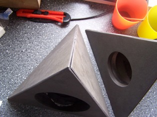

Så kunne limen endelig hærde... det tog et lille døgns tid før jeg turde at kaste rystepudseren på den. Sådan en all-round hobbylim var måske ikke det mest optimale jeg kunne vælge, men det endte med at tørre i sidste ende. Generelt havde det trukket ind i de fleste revner - der var lige et par enkelte steder der ikke var helt tætnet, men det var ikke nok til at jeg ville vente 24 timer mere. Efter en tur med rystepudseren kom kanterne til at se helt redelige ud:
Hvis jeg havde haft tålmodighed til en ekstra omgang lim/træstøv tror jeg samlingerne kunne gøres helt usynlige, så det kan godt anbefales.

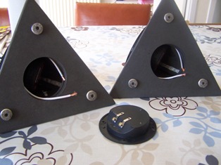

Så blev det tid til at skrue enhederne i. Det gik dejligt uproblematisk - jeg havde forboret så det bare var kærven der gnavede i træet (jeg har hørt at mdf har nemt ved at sprække).
Ca. 10 cm højttalerkabel så der var nok til at kunne tilslutte terminalerne. Der besluttede jeg mig for at lade være med at lodde, for de var strikket sådan sammen at kablerne kunne spændes godt fast:

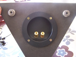

Så blev terminalerne skruet i. 4 små messingskruer fra fars skruekasse - sådan endte bunden af højttaleren med at se ud:

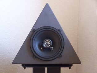

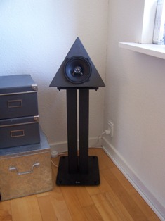

Så var det omsider blevet tid til et lyt! I stedet for at tilslutte dem som baghøjttalere (det er den funktion de skal have), pillede jeg mine fronthøjttalere ud for en stund for at lade dem erstatte af tetrahedronerne. De fik også lov at låne standerne en rum tid - selv om de nok vil gøre sig bedre på en slankere stand:
En lille close-up:
Jeg slukkede for sub'en og satte forstærkeren til at smide alt over 40 Hz til de nye små, satte en cd på, og... undrede mig. Jeg havde nok ikke forventet at de kunne sammenligne sig med mine normale B&W DM602S3'ere, men jeg må alligevel sige at jeg blev skuffet . Lyden er fuldstændig uden bund. Jeg prøvede mig frem med forskellige basforbedrende indstillinger på forstærkeren, men det kom aldrig nær noget jeg havde det specielt godt med... Efter nogle forsøg med "The Calibrator" fandt jeg frem til, at de har det skidt med alt der er under ca. 300 Hz. Jeg vil gætte på at det er det lille kabinetvolumen der skal have skylden - der er simpelthen for lidt rum til at tillade de lidt større membranudsvingninger. Hvis nogen har indspark til hvad der kan hjælpe på det er jeg lutter øren!
Hvis jeg sætte sub'en til at tage sig af mindre end 100-150Hz får jeg et resultat der er lidt nemmere at leve med, men der er stadig et hul i lyden. Det kan f.eks. høres ved at de nederste frekvenser af tale/sang mere eller mindre går fløjten.
Lige nu har jeg stanget dem op så de står som baghøjttalere - så er lydbilledet lidt lettere at leve med - men jeg er åben for gode idéer!

At boksene kun gengiver over ca. 300 Hz er ikke underligt - volumen i boksen er passende for mellemtoner, ikke nogen som helst form for bas. Det er imidlertid meget muligt, at det ville være til at leve med, da det jo 'kun' er baghøjtalere (har du prøvet?). Monteret i en bil, ville de tynde blikplader nok hjælpe, så man fik en slags pseudo-bas fra enhederne. Men, du har jo gjort den 'fejl', at give dem et ordentligt kabinet.
