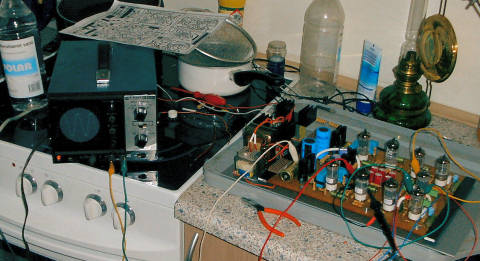

Lidt måling på dyret, det ser rigtig godt ud, hvem sagde køkkenbords arbejde
Kenneth Hansen
Bruger siden: 30 April 2006
Indlæg: 209
Sendt: 11 September 2006 kl. 20:52 | IP-adresse registreret
Flot arbejde!! Det ser rigtigt sundt ud!

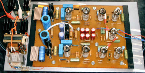

Så er printet færdigt, samt den tilhørende strømforsyning, næste trin er at få gjort bagpladen færdig med XLR stik, samt phono-bøsninger til de ubalancerede indgange. Derefter følger forpladen.

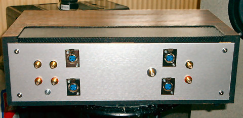

Tak for de pæne ord  Jeg er meget spændt på hvordan den kommer til at lyde, det har jeg endnu til gode. Jeg sidder lidt fast da jeg ikke lige har noget værktøj der kan lave huller til xlr bøsningerne 27mm er et pænt stort hul, nå men jeg finder nok på noget.
Torben
Henrik300
Bruger siden: 22 Februar 2004
Indlæg: 3209
Sendt: 14 September 2006 kl. 16:38 | IP-adresse registreret
Tag to kolde fra kassen og gå ned hos en tømre eller smedeværkstedet alt efter om det er træ eller metal kabenet.

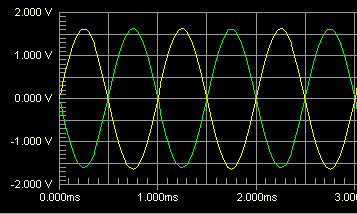

Den viste simulering er fra min katodynkoblede fasevender, som jeg benytter til at lave riaa delen balanceret, den er faktisk temmelig god hvad angår symmatri, uden at der er forskellige modstandsværdier i henholdsvis anode og katode. Long-tail fasevenderen som nogle mener er bedre, er faktisk værre medhensyn til symmatri, når der benyttes samme modstandsværdi i de to anoder.
Ganske vist er det rigtigt at den katodynkoblede fasevender ikke har samme udgangsimpedans, fra de to faser, men det ser jeg ikke som et problem, da den ser ind i en høj-impedant indgang.
Hvad lyden angår, kan jeg kun sige at den katodynkoblede fasevender lyder super i mine ører.
Torben
Du kan bore hullerne op til f.eks 10-13 mm. Derefter bruger du en rival som kan købes i Harald Nyborg.
Mvh. Frank K.

Jeg har været en tur ude ved en smed idag for at få lavet hullerne, men jeg vil købe en rival næste gang jeg kommer forbi Harald dyt-båt, så jeg har den til senere brug, tak for rådet.

Så skrider arbejdet frem, har lavet bagplade, mangler at få boret huller til de to volumen-kontroler, indgangsvælger, samt et par huller mere.

Det ser godt ud, men hvorfor bruger du hun-xlr i udgangen ?
Solvin
Indlæg: 1263
Sendt: 18 September 2006 kl. 16:04 | IP-adresse registreret
UPS, det er måske ikke så godt, men jeg gik udfra at når man bruger hun phono så bruger man også hun xlr. Jeg har aldrig før arbejdet med ballanceret drift. orker dog ikke at skulle til at lave det om.
