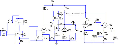

Jeg har været igang med at lave et diagram til en mc step-up med riaa korrektion så den skal sættes til en linje-indgang, er der nogle der er interesseret at jeg bygger en sådan enhed, så de kan prøve den?
Mvh Torben
Mvh Torben
Mvh Torben
Det er jeg da Men tager den også low output mc pickupper ?
Ja det er så spørgsmålet? Jeg ved det ikke rigtigt, da egen-støjen i rørene kommer til at spille ind, men kunne man opnå et signal-støjforhold på 65-70 dB burde det være ok. Jeg har simuleret kredsløbet i p-spice med 0.25mV input, får så tæt på 800mV på udgangen.

65-70 db burde være fint nok, men spørgsmålet er om de 800 mv er nok til at udstyre forforstærkeren. En cd giver typisk 2 v ud.
Jeg er sikker på at det går, tænk på en gammel tuner den smider ikke meget mere end 775mV ud, men det må komme an på en prøve, når den her er færdig.

Tror der er for lidt gain og for meget støj i en alm anodkobling. Kan slet ikke se hvad der står i diagrammet - det er alt for småt! (kan du ikke lægge et lidt større ud). Evt. kan du erstatte anodemodstanden med en konstantstrømsgen. bygget med FET. Røret i bunden kunne så være 2 eller 4 i parallel for at få støjen ned.
En mere opitmal løsning ville være en kaskodekobling med FET (evt. flere) i bunden.
.... og så er der den der fæle RIAA korrektion i modkoblingen!  Det er fy! hvis man taler high-end - den skal være passiv. Jeg har prøvet begge dele og godt nok er det nemmere at få den støjfri med den aktive korrektion, men den passive lyder langt mere frigjort og dynamisk.
Hvis man skal være rigtigt krakilsk så er katodefølgeren i udgangen også overflødig (med det rigtige rør). Med korte kabler og en (hjemmelavet) forstærker efter, kan man selv styre impedanserne og således springe den over. Katodefølgeren kan så kigge ind i f.eks. 250 kohm.
Eksempelvis som denne fra Erno Borbely:
