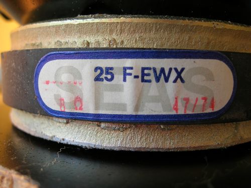

Jeg er næsten 100% sikker på at der er trykt 'Tandberg' på mine basser
Men smid et par gode nærbilleder her

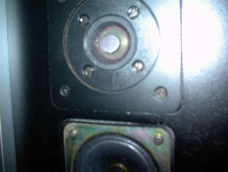

Yes Tante Berg, det har du ret i Tog lige et kik på en bas, fra en TL 3520 som jeg har i nu
Roky, jeg tror det er denne bas som du har i dine TL 3520': OBS linket skal være uden mellemrum: /h085_25f-  mellem 2 tallet og 5 tallet  http://www.seas.no/images/stories/vintage/pdfdataheet/h085_2 5f-ew.pdf

Guldtuborg:Nemlig!Det er sådan basserne ser ud i mine TL3520 Go'e,gamle og originale basser.Overfladen på bassernes forside er ikke coatede.Men det poster jeg et billede af senere

Guldtuborg: Det ligner meget de enheder du har linket til  men der mangler et x i nummeret. Jeg undersøger det snarest muligt.
Tante: Og jeg som troede at enhederne var originale. Men jeg fortvivler nu ikke af den grund. De spiller helt fantastisk

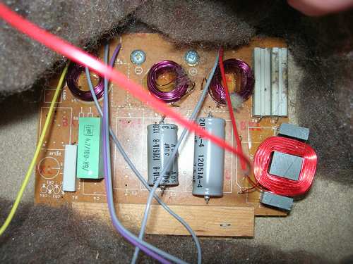

Problemet kunne faktisk ligge i højttaleren der spiller lavest. Hvis et komponent eller to i delefilteret er blevet trætte, kan det give højere modstand, og derfor lavere lyd... Så vidt jeg har forstået i hvert fald

Jeg havde egentlig også overvejet om det kunne være problemet, så jeg har kigget lidt på filtret, men der er ikke noget at se på kondensatorerne (det er vel dem, der bliver trætte?). Jeg går ud fra at de ville begynde at være utætte, hvis de fejler noget?

Hej Farfar
Det er sikkert som du siger en kondensator.
Modelnumrene er jo heller ikke ens og en forskellig alder kan godt være grunden til niveauforskelle. Det bekræfter også at den der er ældre spiller lidt lavere.
De behøver ikke at være utætte for at være dårlige, men hvis de buler op i toppen eller for den sags skyld andre steder er det på tide at skifte dem- Selvfølgelig i begge HT.
Hvis du har måleinstrument kan du måle uF som er angivet på siden eller toppen af dem.
Hvis de har en værdi som er meget højere end anført på dem er de dårlige.
Hvis du ikke vant til at bruge loddekolbe så pas på ikke at ødelægge printet med for meget varme etc. - det ville være synd

Hej FarfarDet er sikkert som du siger en kondensator.Modelnumrene er jo heller ikke ens og en forskellig alder kan godt være grunden til niveauforskelle. Det bekræfter også at den der er ældre spiller lidt lavere.De behøver ikke at være utætte for at være dårlige, men hvis de buler op i toppen eller for den sags skyld andre steder er det på tide at skifte dem- Selvfølgelig i begge HT.Hvis du har måleinstrument kan du måle uF som er angivet på siden eller toppen af dem. Hvis de har en værdi som er meget højere end anført på dem er de dårlige.Hvis du ikke vant til at bruge loddekolbe så pas på ikke at ødelægge printet med for meget varme etc. - det ville være syndMVH Roky
Tak for svaret.
Så vidt jeg kan se, ser de ud, som den dag de kom ud fra fabrikken (engang i 70'erne) - ingen buler eller lignende. Jeg har desværre ikke et multimeter eller noget der ligner, men lad os sige, at jeg forsøgte mig med en udskiftning af kondensatorerne, er det så tilrådeligt at lodde de billigste fra elektronikbiksen på? Og hvad med volt, er det mere eller mindre underordnet hvad man vælger der?

Guldtuborg har fat i en meget vigtig pointe som jeg faktisk tror jeg selv lider af. Mine TL3520 spiller højere i den ene side og det skyldes formodentlig at de står tættere på et hjørne og så det at min seng agerer kabinet.
Farfar: Jeg er ikke helt inde i det med elektronikken men jeg ville ikke sætte kondensatorer som ikke passer med spænding og uF. Der er jo en grund til at de har valgt disse- Mange målinger og  uendelig mange lyttetest med rigtige mennesker.
Jeg ville købe nogle kvalitetskondensatorer for det fortjener et par så gode Højtalere.

Guldtuborg: Puha, det er ikke rart at tænke på at flytte dem, men du har nok ret.. jeg bliver nødt til at prøve det, og nej.. jeg har ikke lige fiflet med balance-knappen . Jeg har ikke mere Tandberg-grej, men jeg kan da godt lige snuppe et par billeder af kasserne .
Rocky: Jeg mente nu heller ikke at sætte nogle i med en anden uF-værdi, blot spændingen..

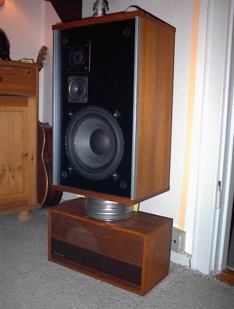

Lidt TL3520 som især Roky bør kigge på.Desværre er jeg ikke i stand til at forevige et retvisende billede af overfladen på bassen.Men den er meget karakteristisk.Det er et mønster der er i pappet.Kig lige efter,Roky
Kjell's smukke og effektive trylleri(nyt ophæng )

De ser vanvittigt effektive ud Kjells arbejde er bare til UG

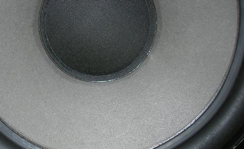

Roky:Der er ikke noget at tage fejl af.Der er 'mønster' i pappet på bassen.A la harlekin-mønster.Meget småt,men dog synligt.Kig lige efter....

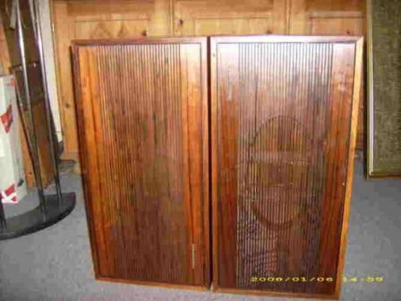

Der er et sæt Tandberg højttalere på dansk qxl lige nu.Auktionen er her! Hvis ikke jeg ta'r meget fejl,så er det Hifi System 7.De spiller ikke godt på større grej.De er utroligt letdrevne.TP41(reiseradio) driver sådan en fint Det samme med Sølvsuper 10 på små 10 Watt. Glem at sætte dem på en TR2080,for eksempel.Til gengæld er dette højttaleren man bør købe,hvis man har en Sølvsuper 9,10 eller 11.Der kan spilles op til dans

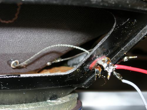

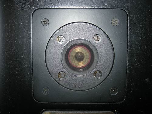

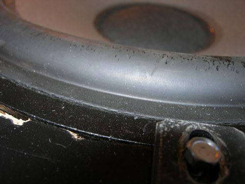

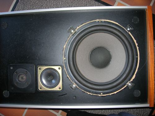

Hej Tante og alle andre nysgerrige:

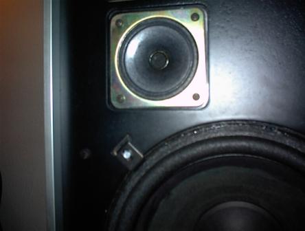

Så blev der fyret nogle billeder af:

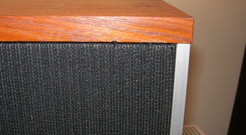

Eneste alvorlige skader er lidt hærværk ved fineren

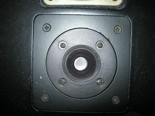

Bestemt ikke samme diskant- Men jeg synes ikke der er nogen klangforskel.

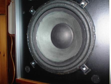

Som det ses her er der nærmest forsøgt at kratte ud til basenheden.
Det gamle skum fra fra frontstoffet har klistret sig fast til membranen- Tant
e/andre har du/I skum på

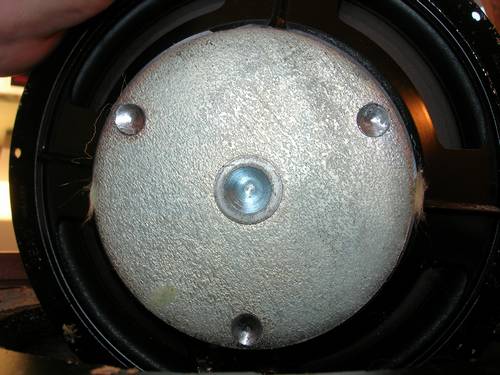

her kan mønstret i bassens midte fornemmes- det er i øvrigt blødt at røre ved- kan trykkes ind.
Jeg har i hvert fald ikke noget harlekin mønster
Havde skrevet lidt forkert med modelnummer men det var ikke meget
Original bas- ej det tror jeg ikke

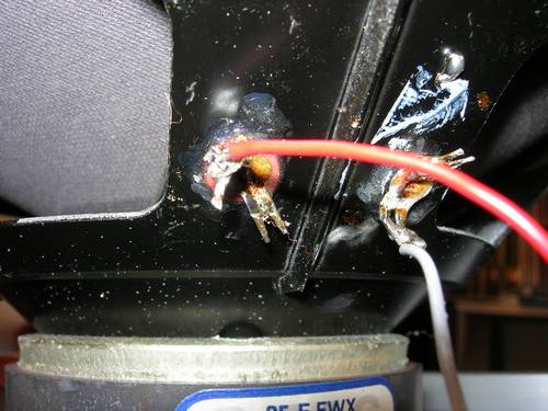

Disse sad fuldstændigt løse, men lidt Epoxy skulle nok kunne få dem på plads
Svingspoletråden sad før nærmest i spænd tænk hvis jeg havde braget helt igennem- så havde jeg måske smadret den
Nydeligt delefilter- er der nogen der har skiftet kondensatorer bemærk hvide komponenter øverst til højre i billder (lidt brændte)- kaldes det ikke ejerglæde- Findes de endnu og ved i om man evt kan få erstatninger

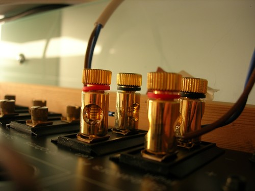

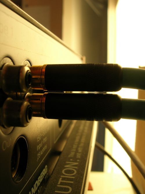

I skal da heller ikke snydes for lidt billeder af mine terminaler til TR2080 samt signalkabel stik:
Stikkene er meget tynde- se det i relation til at der kun er ganske få mm mellem phonostikkene i forstærkeren
Custom made stik der før havde 5 eller 6 mm gevind- nu har de 4 mm
