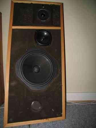

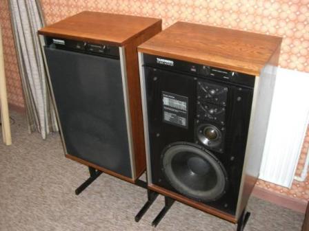

Roky:Den første diskant er den originale,den næste er nok bare en nyere udgave af det samme Mellemtone er original. Men det er dine basser ikke.Du har til gengæld gummi-ophæng på dine Seas enheder,hvor jeg har fået skumophæng på.Jeg er overordentlig tilfreds Den overflade der er på den originale 'Tandberg'-enhed ser ud som bagsiden på din Seas-enhed:
Der er lidt harlekinmønster over det,med lidt go' vilje.Jeg er ikke klar over om det er en Seas-enhed som Tandberg så har stemplet deres navn på,på magneten Men mine er originale Tandberg-basser Jeg synes dog at ha' læst noget om at Tandberg holdt op med at producere deres egne enheder engang i de tidlige 60'ere,men det er ikke noget jeg ved 100%.
Den magnet der sidder på delefiltret med tråd viklet om sig,den har det med at løsne sig efter alle disse år.Jeg har selv limet 4 stk fast i to sæt Fasett'er(med 'Loc-tite')

Hey Roky, de er sgu da flotte de Tandberg TL 3520', at der så er nogle småting for det øvede øje, er da til at leve med bare de spiller godt, som du selv nævner
Som onkel Tante Berg siger, giv den spole lidt lim, jeg anvender varm-lim (50 kr. i den lokale byggemarked)
Den første diskant med den lille kalot, mener jeg skal drejes så den vender ind mod midten
Erfaringen med renoverede-og udskiftede bas'er i diverse Tandberg højttalere, er åbenbart tweak som man nemt kan slipper godt af sted med  det har jo både Tante Berg, 2-mas, dig selv og undegnede jo bekræftet
Den modstand som har lidt "patina" (sort), behøver du ikke udskifte,  du har jo ikke lagt mærke til nogle mangler i lyden, og du har jo friske øre

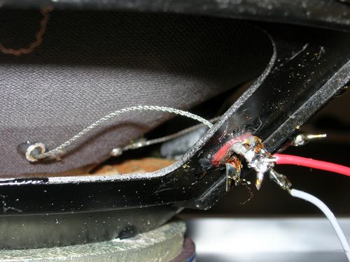

P.S.Roky....det der med at du måtte lime dine terminaler på basserne.....det var jeg selv ude for,på et sæt B&O Beovox S60.Også med en 10" Seas bas.Det er sgu nok den samme bas.Den ligner gevaldigt.Basserne fra omtalte B&O agerede 'reservehjul' mens mine basser var hos Kjell Kranzberg i Sverige( ).Det fungerede fint.Men jeg glædede mig dog til at få den ægte vare i igen.For de to Seas basser var 4 Ohm's og Tandberg's er 8 Ohm's.....om det betød noget?Hmmmm,svært at svare på,men nu har jeg ro i sindet.Er dine basser 4 eller 8 Ohm's

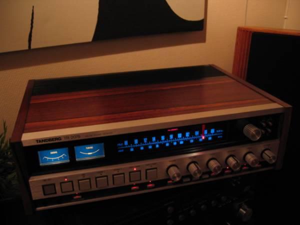

Tunghørs TR2075 spiller nu fint på tredje dag. Sidst spillede den 13 dage inden den gik ned, så det er ikke noget at prale med, men jeg så lige han snart kom hjem, så jeg ville lige nævne det.
De der vintage recievere har det lidt med at have flere periodiske fejl forskellige steder. Jeg kan snart skille og samle sådan en i søvne..............., så er der signal, så er det væk, så er det væk et andet sted, så er det tilbage..........................osv.

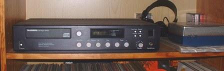

Her er lige et billede af min Tandberg TCD 3015A,som jeg har haft i 20 år nu....der har ikke været meget snak om den,men den er altså særdeles vellydende.Den fik ny converter for ca halvandet år siden.Den havde på det tidspunkt stået stille i 10-12 år i sin originale emballage(emballagen og manualen smed Lydbutikken på Frederiksberg Alle ud,iøvrigt uden at reparere den!!! ).Men den spiller kanon,og der er selvfølgelig en lækker fjernbetjening til
Dette er Tandberg's første cd-afspiller.Husker jeg ikke helt galt,så så den dagens lys i 1987

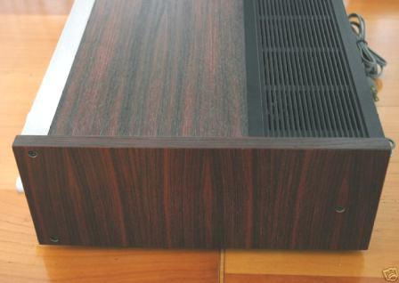

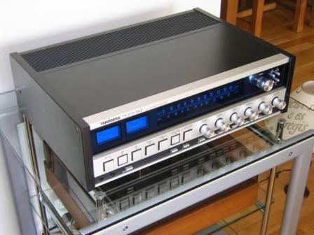

Jeg har lige siddet og kigget på qxl i Norge.Jeg faldt over denne TR2075.En-ejers sag Bemærk prisen nu(3200 kr...selvom startprisen var 1 krone) Flotte billeder på den auktion.Jeg har tilladt mig at smide billederne her:
Den har fået skiftet signal-meter og så vidt jeg kan se også tuning-meter.De er fra TR2025/2040.De passer næsten 100%, men giver dog lidt halvmåne-lys i toppen,hvor nålene er fæstnede.Men det er absolut ikke generende,når bare begge metre er ens i størrelsen.Og det er de Sk*ide-flotte billeder
Mellemhjul:Længe siden Jeg har selv tænkt på hvordan status var på Tunghør's TR2075.Jeg ved hvad du snakker om,når du siger at signalet kommer og går.Jeg havde selv lidt af det i min forrige TR2075.Ikke at jeg ikke kunne få den til at spille,for det kunne jeg godt.Jeg skulle bare hive lidt i bøjlerne bagpå.Men da den så døde i venstre kanal på B og C-udgangene,så røg den videre.Iøvrigt til en der har repareret den Han lever af at lave elektronik.Vi andre er bare nogle glade amatører Men du har min store respekt for at forsøge dig med den TR2075 Og sikkert også Tunghør's Der er jo mange steder i sådan en TR2075 hvor det kan være kritisk.......

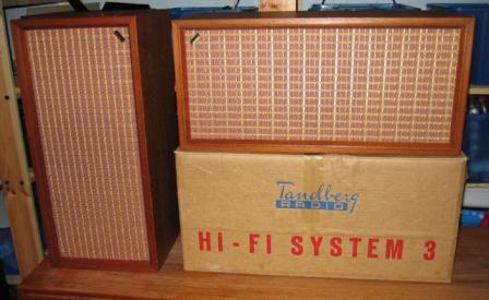

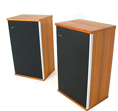

Der er også et sæt interessante Hifi System 3(eller er det 4?).De er fra 1960'erne....dengang var det ikke almindeligt at ha' to højttalere i sit hjem Flotte er de i hvert fald! Auktionen er her!Lidt sjovt at kalde dem for 'gulvhøjttalere'
Når jeg er lidt i tvivl om hvor vidt dette er en Hifi System 3 eller 4,så er det de runde hjørner på ovenstående højttalere. På Norsk Radiohistorisk Forening's side er der dette billede af Hifi System 3:
Hjørnerne er skarpe.Desværre er der ikke noget billede af Hifi System 4......Men flotte højttalere.Og nok også ret sjældne efterhånden

Hej Roky, kan du forklare lidt mere om det med brokoblingen og en evt. løsning på problemet ren nysgerrighed
Det andet lille problem med løse forbindelser på højttaler kanaludgangene, er ret så simpelt at ordne  af med bagpanelet og vip lidt ud, så kan man efter-lodde ledningerne på højttaler terminalerne Følg blot ledningerne fra omskifteren ud til bagpanelet, så er man slet ikke i tvivl
Nu hvor man er der, så kan det måske også være en ide, at efter-lodde selve højttaler omskifteren

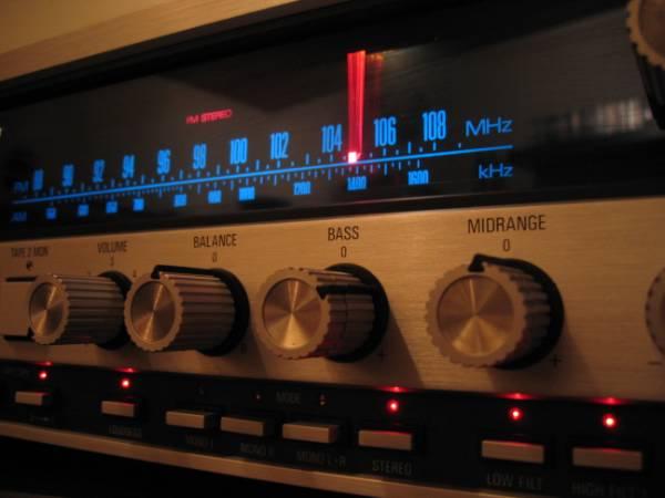

Alle os der sidder med en Tandberg TR2075( ),TR2075 MkII,eller TR2080,ved at herfra er det kun ned ad bakke Prøv at købe et andet apparat(reciever) og test det op mod Tandberg.......Tandberg er godt nok svært at trumfe Men det er sjovt at udfordre det lækre Tandberg-grej.Og man ender altid med at blive lidt mere begejstret for sit Tandberg

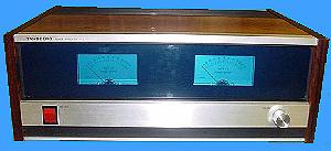

Mono-blokke.180 Watt pr side i 8 Ohm......mindst!

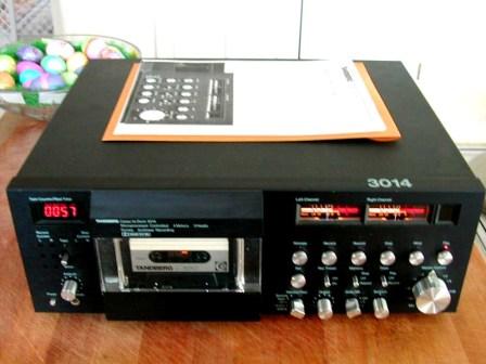

Tandberg TCD 3014.Jeg havde såden en engang.Lettere defekt,men bedste lyd jeg har hørt(når den virkede!! ....)

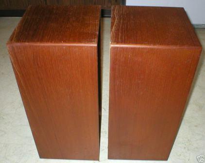

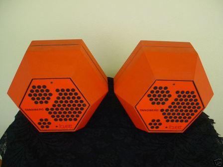

Lækkert sæt!!Tandberg Fasett i orange-MUMS
Tandberg Studio Monitor's.F*ck the rest!!

Samme TR2075 MkII som før,bare et luftfoto

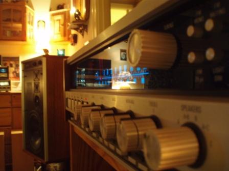

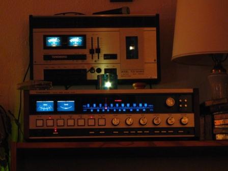

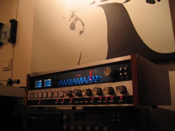

Da det i dag er "store flash dag", kommer der lige et bidrag af den receiver som jeg er meget  begrejstret  for  den leverer varen så jeg bare spiller LP'er konstant
Den er åben da jeg eksperimenterer med forskellige lampe styrker (volt og A), men kan se at selve skala papiret skal skiftes, da det er gulnet og derfor giver en lidt mat blå/-grøn effekt  Så jeg har kontaktet en leverandør (via usa-ebay), af nye selvklæbende papir skalaer til Marantz  Light Diffusing Paper, The original deep blue  som de beskriver det, der ovre på den anden side

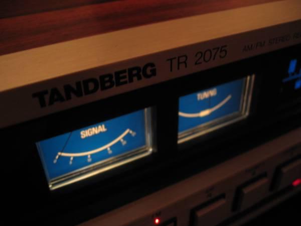

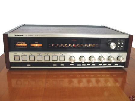

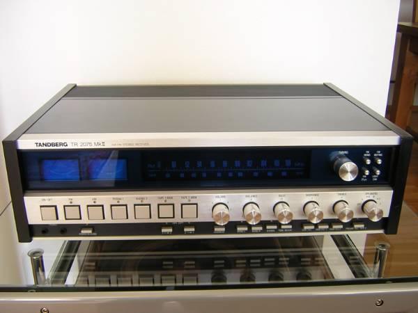

Guldtuborg:Den Marantz er så p*isseflot at jeg får hjertebanken.Den er næsten lige så flot som TR2075
Med TCD310 MkII Og originale metre på TR2075(det er forgængeren til den jeg har nu )
