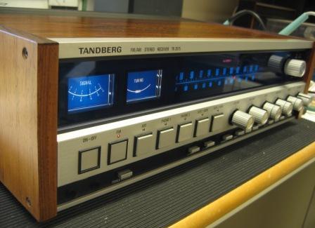

Er kommet et godt skridt videre med min TR2075. Så den er snart 'udlåns klar'. Den havde problemer i den ene udgang. Bias/tomgangsstrøm opførte sig som vinden blæser. Det viser sig at være driver-trinnet - transistorerne hedder 2SM179 / 2SM180 evt. FT317A / FT417A - ingen af typerne findes åbenbart længere. Gerne bare data på M179/M180. Så hvis nogle kender til erstatningstyper - gerne parret - så meld gerne ud .

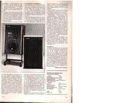

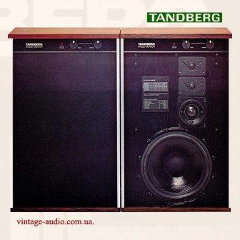

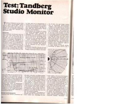

Jeg har lige læst en dansk test af Tandberg Studio Monitor's (i teksten står der godt nok 1979... ).Skæg læsning,men testen er desværre foretaget af nogle sure og bagstræberiske mænd(i hvide kitler ) a la ham der er på forsiden
Til de af jer der er de glade ejere af denne verdensklasse højttaler,så kan I ånde lettet op Testpanelet går lidt i selvsving over at Tandberg Studio Monitor's ikke er gode til krævende klassisk musik(who the f*ck cares ).Det er især violiner og bækkener..... Hvad siger I gutter,det er da til at leve med,ik'?
Panelet er også inde på at der sker noget med lyden,når man piller frontstoffet af(ikke til det bedre).Jeg er helt enig.Det skyldes den flotte alu-kant,som reflekterer på en uhensigtsmæssig måde.Husk på,at Tandberg Studio Monitor's er født med frontstof med en skumgummimembran imellem stoffet og trærammen I vore dage lyder de altså bedst med frontstoffet på,selvom jeg sagtens kan følge dem der er vild med at se dem uden frontstof på.Det er lidt på bekostning af lyden.
Testpanelet mener også at de to tonekontroller(Accoustic Contour Control) i toppen af Tandberg Studio Monitor's er bedst i neutral stilling(igen er jeg helt enig)
Til sidst mener panelet at konstruktionen er lidt vel gammeldags.Det passer godt nok,hvis testen er fra 1979.For da var lydidealet røget op i det fesne felt.Det felt hvor bas er nærmest et fy-ord,og man sidder og lytter efter 'detaljer'.Dog kun i ganske kort tid,da lyttetrætheden hurtigt indfinder sig! Det er det lydideal der desværre er fremherskende den dag idag.
Summa sumarum,det var sjov læsning Tak for den,2-mas
Jeg sender den til et par af jer.Skulle andre ha' lyst til at læse denne scannede test,så send mig en PM med jeres email,så sender jeg fluks testen af denne super-højttaler

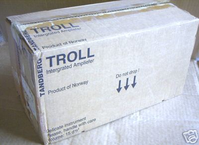

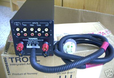

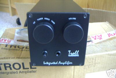

Jeg faldt over denne lidt sjældne Tandberg forstærker(25 Watt i 8 Ohm).Det er en 'Troll',iøvrigt det allersidste produkt fra det rigtige Tandberg.Troll blev produceret til og med 1999,så vidt jeg er orienteret.Stedet der producerede denne model,brændte ned og det var dermed slut for Tandberg
Tandberg Troll:
Jo,der er original emballage med Prisen er dog i top.1000 Euro..... Tjek annoncen ud her!: )

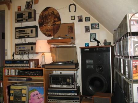

Jeg smider lige et par billeder af Tandberg setup:
Her er et par pæne unge mennesker fotograferet omkring 1970.Det var altså tider(tror jeg ) Lækkert setup!!

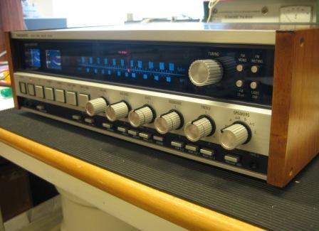

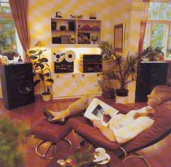

Her er vi ca 15 år senere(ca 1985).Et 3000-serie setup,med det hele.Inkl TLM3005!Nydeligt ser det jo ud,og kvinden på billedet ser da også ud til at nyde det i fulde drag
Med hensyn til den 'Troll' som jeg omtaler og linker til højere oppe,så skal jeg lige tilføje at denne 'Troll' er modificeret!Det er nok derfor at sælger kræver den ublu pris.Personligt er jeg af den overbevisning at det bør trække NED i prisen.Tandberg bør ikke modificeres-overhovedet.Dog kan det være nødvendigt med nyere komponenter ved eventuelle reparationer,da de originale komponenter er 'unobtainium'

Og det lysner i øst . Jeg syntes ikke rigtig at kunne finde flere fejl at rette - begge udgange kører nu perfekt med nye driver-'transer' - så jeg er så småt begyndt at samle den sammen . Har netop rengjort dreje-knapper, skala etc. - den bliver rigtig fin . Der går lige et par dage så den klar - og skal nok smide et par billeder snarest...

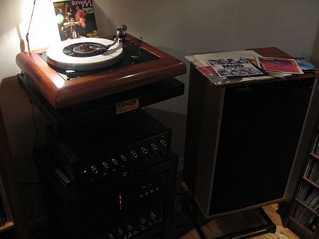

Ak ja,det er jo ren nostalgi,dette billede(for ca halvandet år siden,her):

Det lykkedes endelig at få TR2075 færdig idag . Og så alligevel i 11 time, smuttede tuning-metret sig en tur - ærgerligt. Der røg lige et erstatnings i og det ses jo tydeligt, men jeg syntes den skulle til Seansmiller nu - så sådan må det være. Så må det rigtige meter laves senere .
Ellers syntes jeg nu, at resultatet er faldet meget godt ud - døm selv. I får et par billeder, flere følger senere....
Go' dag.
