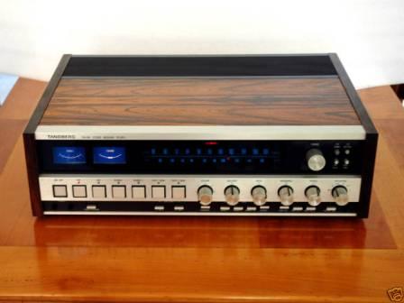

Min er ret lig dette modelfoto:
Her er min egen håndrystede skala:

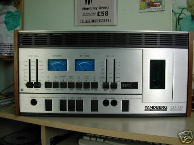

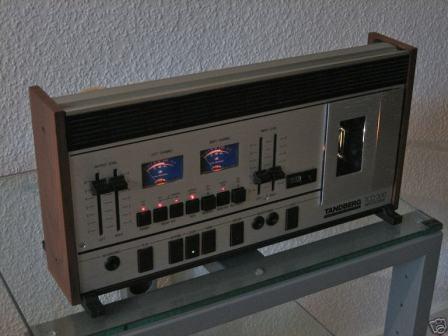

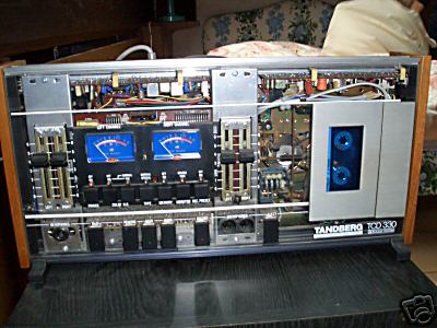

h1rik:Velkommen til! Jeg har selv haft fornøjelsen af at rode med en TCD330....det gik faktisk over al forventning,men skulle den ha' fortsat her,så skulle den ha' haft nye trykruller.Så vidt jeg kan vurdere,så er trykrullerne oftere problemet,end drivremmen er det.Jeg 'opgav' den,og sendte den til Norge.Men det er den flotteste Tandberg båndoptager jeg har ejet Den er jo meget lig TR2075 i belysningen,hvilket er et stort plus
Trykrullerne på TCD330 er jo meget små,i forhold til de almindelige kasettebåndoptagere(TCD300,310,310 MkII,320 og sikkert også TCD430).
Nu lyder det som om du også har skruet på de små justérskruer der holder de to små fjederbelastede plader,der igen holder tonehovederne?Er det korrekt?
Hvis ja,så er der kun en måde at justere dem på.Af med hele frontpladen,og den højre 'gavl'.Så sætter du TCD330 til anlægget.Lad den ligge ned,så kan du bedre komme til(hvis du stiller den ovenpå TR2075,så vær opmærksom på at gummifødderne ikke er der i højre side,så du ikke ridser din TR2075) Smid et bånd i den og tryk play.Nu kan du faktisk se om trykrullerne får ordentligt fat i båndet,og om de overhovedet drejer rundt.De må ikke stå skævt.Der bør være lige meget trykrulle frit,over og under båndet.Trykrullen må ikke gå for stramt heller.....Der er mange variabler i det her Tag en lille stjerneskruetrækker og prøv dig frem.Ved at skrue på skruerne der holder de to små plader,så kan du direkte se at det det påvirker vinklen som trykrullerne rammer capstan'erne med.....piece of cake Og det bedste af det hele er at du kan høre når du er på rette vej.Prøv så vidt muligt at få de to plader til at være så tæt på vandret som muligt,da dette er udgangspunktet fra dengang.
En anden ting jeg kommer i tanker om er fjederen der trækker slæden med hovederne hen til båndet.Når der har været skiftet rem,så er det ikke utænkeligt at man ikke har været opmærksom på hvor stramt den fjeder sad.Måske er den for stram?
Jeg ved ikke om du selv skruer lidt på det gamle grej?Du må endelig vende tilbage Også gerne med billeder af klenodierne
TCD330:
Og TCD330 med plexiglas-front(til messe og udstillingsbrug):
Lækker båndoptager!!

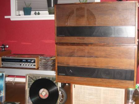

Når du siger "et sæt fornuftige kasser" Tante, så tænker jeg lidt a'la de her:
Jeg elsker de store kasser!!!

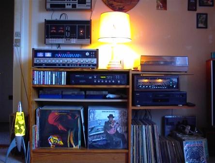

eå er der dømt rigtig 1975èr retro - ja lige undtagen cdèn.
har næsten fårt justeret TCD 330 - vendt og smurt trykruller mv. - begynder at ligne noget.
 har hentet 10XD og TCD 4035 i dag.
spiller fint, - dog er der noget med højre kanal når jeg bruger source knappen - der er ingen lyd, men den optager og afspiller fint. nok noget kontakt rens.
måtte også reparere pladespilleren idag, den begyndte at strejke i aftes !!!! - den er ikke meget mere end 30 - 34år, som det øvrige, men den kører heldigvis igen.
så et katalog fra 1975-76 idag, det ligner mit setup på forsiden
prøver lige med de der billeder.

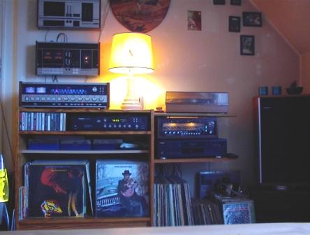

Så nu ser her sådan ud:
Sølvsuper 10 er lidt til højre i billedet,lige under pladespilleren,som er en Tandberg TT500.Det er en rigtig 'mormor-radio' Og den kan sagtens agere mikrofonforstærker
