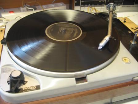

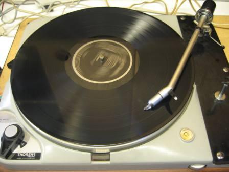

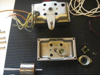

Efter en veloverstået vinterferie og et utal af "slå katten af tønden" arrangementer - børnene altså! Må det være tid til et lille indlæg, lidt uden for tråden - man kan dog ane en TCD300 i baggrunden . Ellers er tiden gået med en Thorens TD124MKII i B&O version, jeg var heldig at få fat i . Den findes vist i en Tandberg ligeså - men den er vist slet ikke til at få fat i - så vidt vides . Det er jo et værk med mange muligheder mht. anden plint og arm. Så for at se om det var et projekt, der skulle fortsætte - måtte motoren ud og efterses. Da den nærmest ikke ville køre til at starte med, pga. størknet olie i lejerne. Et lille pift Kontakt60 i lejerne fik den til at køre igen. Nu har jeg så efterfølgende haft motoren ude, totalt adskilt, rengjort og varmet lejer op for at få gammelt olie ud og derefter nyt olie, varmet op og kølet ned flere gange. Alt nøje udført ud fra en vejledning jeg fandt på nettet http://homepage2.nifty.com/pantone/thorens/index.htm . Nå, for at gøre en lang historie kort - projektet skal gå videre. Jeg skal have fundet en passende arm. Er nogen bekendt med, om det er en Thorens TP14 arm, der sidder på Tandberg versionen . Og findes der evt. nogle billeder af Tandberg versionen . I får et par billeder af min...  Go Weekend.

Jeg overtog, for et godt års tid siden, Jan Nielsens gamle Thorens TD 124. Den kørte en anelse for langsom ifølge stroboskobet - men ikke noget der kunne høres??
Til sidst kom jeg i kontakt med Frede, fra classic audio, og fik noget speciel Thorens olie. Jeg tænkte også - nå ja, det hjælper vel heller ikke, jeg havde prøvet adskillige typer olie - men den kørte øjeblikkeligt perfekt, og har gjort det lige siden.
Jamen så er den da blevet smurt rigeligt - kan man sige. Havde du motoren skilt ad mellem seancerne(smøringerne) eller har du bare tilføjet mere olie oveni . En ting er sikkert - efter det jeg har lavet på motoren, kører den bare "der ud af"  Så jeg har været nød til at justere den "magnetiske-bremse" en hel del. Iøvrigt til noget der ser noget mere rigtigt ud, end dér, hvor den var justeret til tidligere .  Hvilken arm har du på din og smid lige et link til den rigtige tråd - billeder af dyret, er her jo sikkert allerede et sted, formoder jeg . Er det en MKI eller II

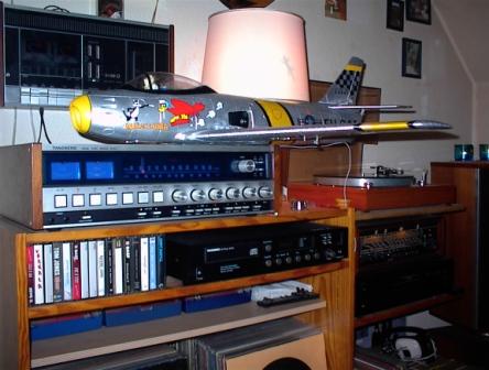

Mit flotte og meget vellydende retro-grej:
Forår på vej......
stiv
Indlæg: 1062
Sendt: 13 Marts 2009 kl. 23:17 | IP-adresse registreret
skønt med nogle forårsfornemmelser og man kan jo se, at den flyver til Thailand

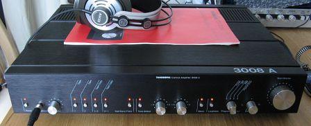

Jeg hygger mig med denne Tandberg TCA 3008A, lidt af en perle så nu søger jeg efter, en 3006a, 3009A eller 3026A

Guldtuborg:Den er godt nok flot,din TCA 3008 A.Tillykke med den Jeg havde selv sådan en,for små 20 år siden,til mine to TPA 3009 A Ak ja,minderne har man jo lov at ha' Min havde iøvrigt koksgrå knaper som matchede knapperne på min TCP 3015 A(cd).Med lidt tålmodighed skulle det nok være muligt at finde en TPA 3006.Den er jo LIDT mere 'almindelig',end de to monoblokke(TPA 3009).Og endnu nemmere er det nok at finde en TPA 3026.Men så er du jo ude i at blande serierne
Her i huset er der ikke sket noget særligt mht Tandberg.Det spiller så det er en daglig fryd Batteriladeren til mit fly,har amerikanske stik.No problem,der er tre amerikanske stikdåser i r*ven af min Tandberg TR2075 Tandberg har tænkt på det hele!!
