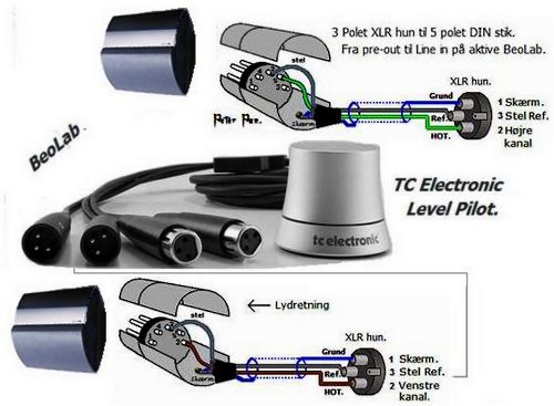

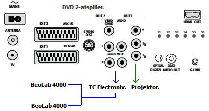

Nu fik jeg så det afklaret. Jeg har et sæt beolab 4000 til at stå, som jeg nu gerne vil have sat op i soveværelset til lyd. Men igen melder issued sig med, at jeg skal igang med at rille kabler ind. Findes der ikke en wireless løsning til phone stik (da både beolab 4000 samt DVD 2 /HDR har denne tilslutning) hvor jeg kan transmittere lyden WIRELESS. Kender godt beolink wireless 1. Men det redde ikke at jeg skal til at rille væggen, herfor ville jeg gerne høre om du kender til et modul (gerne lille) der kan sættes bag beolab 4000 og så et tilsvarende til DVD 2 / HDR?

B&O's wireless 1 består af en afsender og en modtager, men fylder jo en del
og du kan ikke styre lyd volumen. Lyd signalet til BeoLab 4000 skal kunne
styrke reguleres, så her mangler du, at lydsignalet vender den lyd processer der
ligger i et BeoVision TV. Prøv at se her under om der er noget du kan bruge.
___________________________
Et af de foreslag du kan finde er dette.
Se volumen kontrollen TC Level Pilot Link:
http://www.aage.dk/shoppingsystem/produkter.asp?gruppe=Studi econtrollere
http://www.aage.dk/shop/studiecontrollere/tc-electronic/leve l-pilot.html
Til BeoLab højttaler, "ægte" B&O tilslutning med DIN stik, giver det bedste resultat.

Hej Peter
Tak for diverse links samt besvarelser. Jeg kan sagtens se ideen i det sidste med TC Electronix. Men hvordan kommer lyden wireless over til DVD 2 / HDR fra Beolab 4000?

Sendt: 08 Maj 2010 kl. 12:41 | IP-adresse registreret
Wireless 1 er helt ude af billedet. Du henter analog lyd på DVD 2 evt.
via Phono out, og sender til BeoLab 4000 via TC Electronix.
Nu er den skabt med XLR  stik fordi den er rettet mod musikindustrien.
Man kan klippe de stik af og lodde på hvad man har brug for, men du
slipper ikke for højttaler kabler. Du kan vælge Phono kabler istedet for DIN.

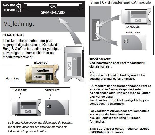

Sendt: 12 Maj 2010 kl. 23:38 | IP-adresse registreret
Hej Das Pferd, har du forsøgt at følge BeoVision 8-40's brugerguide side 51?
Chipkortlæser og CA-modul SMARTCARD
Til isætning af et kort, der giver adgang til digitale kanaler. Kontakt din Bang & Olufsen forhandler
for yderligere oplysninger om kompatible kort.
CA
Til isætning af et kort eller et modul, der giver adgang til digitale satellitkanaler. Kontakt din
Bang & Olufsen forhandler for yderligere oplysninger om kompatible kort og modulkombinationer.
Vejledning:
Isæt et chipkort i CA-modulet med chippen vendt mod forsiden af modulet. Isæt CA-modulet med
forsiden mod fjernsynets front. Et Conax-chipkort skal isættes med chippen vendt væk fra
fjernsynets front.
http://www.bang-olufsen.com/UserFiles/File/ug/BeoVision8-40/ beovision8-40_userguide_danish.pdf

Har du anskaffet dig et BeoVision TV med indbygget DVB-HD T/C/S2 tuner, og modtager dit TV
signal fra YouSee kabelnet, får du brug for dette Viaccess CA modul (CAM) som fungerer som
overgangsforbindelse/oversætter for Viaccess programkort i et alm. Comon interface.
Dette Viaccess CAM fungerer i fladskærms tv med DVB-HD. (C tuner-digitalt TV på kabelnettet)
og i Danmark benytter YouSee Viaccess, som kodesystem for digitalt TV signal på kabelnettet, så
ved at benytte dette CAM i et TV med DVB-C tuner kan man slippe for at benytte YouSee's
dekoder boks, og derved spare fjernbetjeningsrodet, da kanallisten i tuneren ligger i TV'et i stedet
for i en ekstern boks.
Bang & Olufsen TV:
Varenr. KU-8003 er et specielt CA modul som kan benyttes til TV modtagelse på B&O TV.
At der står HDD decodning betyder således dette og har ikke noget med HD TV modtagelse
at gøre, det er de alle kompatible med.
NB: Passer IKKE til Viasat og Boxer's programkort.
Viaccess CA modul (CAM) til BeoVision TV for YouSee kabel TV, kan købes her til 349 Kr.
