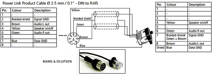

Sendt: 22 Juli 2017 kl. 09:02 | IP-adresse registreret
Skulle det være nødvendigt at trække, lad os sige 100 meter PowerLink Mk III kabel. 100 meter temmelig langt
for et ubalanceret signal. Vil jeg mene det kan give hører bare lyd problemer ude i højttalerne. I en vis grad afhængigt
af det udstyr og højttalere, der anvendes. Impedanten i et Mk III PL kabel vil ændre sig ved så langt et kabel træk.
Det vil sige evt. give problemer med det modtagne lyd styrkeniveau og tone balancen og give diskant tab ude i
højttalerne. Dette har B&O da også forsøgt at gøre noget ved i 2010 med deres dobbelt afskærmede PowerLink
Mk II kabel, til kabelinstallationer der er længer end 20 meter.
B&O skrev i 2010 -
Dobbelt afskærmede PowerLink installationskabler, connectet som Mk II. + ekstre skærm.
I forbindelse med de nye, dobbelt afskærmede installationskabler introducerer vi nye partnumre og typer.
Følgende kabler med forbedret dobbelt afskærmning og nye partnumre tages i brug:
• 100 m kabler erstattes af 50 m kabler med PowerLink stik.
   De er nemmere at bruge ved installationer, hvor Power Link samledåsen anvendes.
• En anden nyhed er et gråt installations kabel med meter markeringer på en professionel kabel tromle med 300 meter.
• De fuldt monterede PowerLink kabler med 3,5 mm diameter erstattes af en anden type med ekstra beskyttelse og en
  diameter på 5,5 mm.
Hvorfor tager vi nye installationskabler i brug?
Vi oplever oftere 'støj' og 'kontrolproblemer' i kundens kabelinstallationer, og det skyldes den stadigt stigende mængde
elektronik i hjemmet. Det har derfor været nødvendigt at forbedre afskærmningen på PowerLink kabel installationer,
der er længere end 20 m. Har vi haft nogle problemer med de 3,5 mm kabler, vi har brugt indtil nu? Ja, desværre.
Vi er sikre på, at dette nye kabel er den rigtige løsning, når et PowerLink kabel skal installeres tæt på et strømkabel af
en vis længde – specielt, når hoved kablet er forurenet med støj i lydspektret.
Kan kabeltromlerne med 300 m kabel også fås i sort og hvid?
Det grå installationskabel (300 m) med metermarkering er den professionelle standardversion kabel tromle til installatører
og montering i væggen. Samme kabel type fås i sort og hvid (50 m), men dog uden meter markeringer. De leveres i den
kasse, der tidligere blev anvendt til 100 m kabler.
De nye kabler kan nemt samles ved at anvende Power Link samledåsen (partnummer 3132055).
Den ekstra afskærmning skal forbindelse med datajordforbindelsen (ben 7).
Bang & Olufsen.
Hvad er jeres erfaringer  Hvor mange meter PowerLink Mk III kabel har i kunne trække uden at opleve problemer
Sendt: 22 Juli 2017 kl. 10:08 | IP-adresse registreret
Spøgsmåler er naturligvis det samme, hvad enden der er tale om et PL
Mk III kablet termineret med 8 pin DIN stik, eller med RJ45 PL stik.
Jeg kan ikke huske, at jeg har haft behov for at trække mere end op til ca 25 meter.
Typisk er 10-12 meter til baghøjtalere og 4-5 meter til front/sub.
Det har ikke givet problemer - forudsat et korrekt kabel.
Som antydet før - hvis højtalerne er i et andet rum, vil det være smartere at trække et MasterLink-kabel til en BL Active-boks
og så gå derfra med PowerLink til højtalerne.
