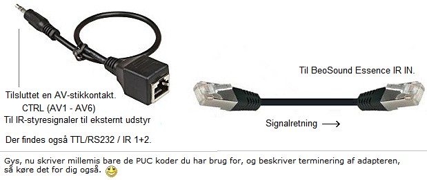

Hej PP, jeg ved jo ikke om det vil virke. Men men kunne bruge en Ctrl out på en af AV udgangene. Den man normalt bruger til PUC, extern enhed.den
har jo kun 2 ledere. Man kommer nok til at lave kablet selv, ud fra den fine tegning du har lavet.
Gys
Sendt: 06 August 2017 kl. 10:07 | IP-adresse registreret
Hej gysse2004
Tegningen kan du ikke bruge, da det et IN på BV7 og IN på BS Essence.
Men lige nu søger jeg efter et "B&O BeoSystem 3 too BeoSystem 4 IR converter cable".
Så kan vi jo se hvem af os der først finder en løsning, for jeg syntes det er et spændende projekt.

Den/de der udgange/e er jo beregnet til at sende koder til alt andet end B&O-grej (alt efter hvilke PUC-koder, der er indlæst i systemet).
Selv hvis du ville sende en ir-kode, der er brugbar for Essence'n - f.eks N.Radio - ville System 3 jo reagere på den
og forsøge at åbne den kilde i selve systemet. Det er derfor IKKE et spørgsmål om 'det rigtige kabel'!
Eneste mulighed, jeg ser for at sløjfe Essencen's kilder ind i System 3, er at konfigurere Essence'n til et fixed line-output,
tilslutte den til en analog (lyd-)indgang på System 3, aktivere denne med en A/V-kommando (for lyd uden billede)
og betjene Essence med B&O app'en hhv bluetooth-remoten.
N.B. Al lydstyring vil skulle foregå via System 3 --- den kilde (dvs de bagvedliggende Essence-kilder) vil kunne bruge i et ML-setup.
P.S. Hvis du absolut vil kunne bruge en Beo4, kunne Essence sættes i Option 4 (linkmode).
Du vil skulle bruge Link-kommandoen før hver kilde - altså f.eks 'Link - Radio' - når du først har åbnet for den valgte BSys3-indgang.
Rimeligt bøvlet vil jeg sige - og derfor ikke anbefalelsesværdigt.

Vi kan nok ikke løse opgaven Gys, men tager lige denne tegning med.
