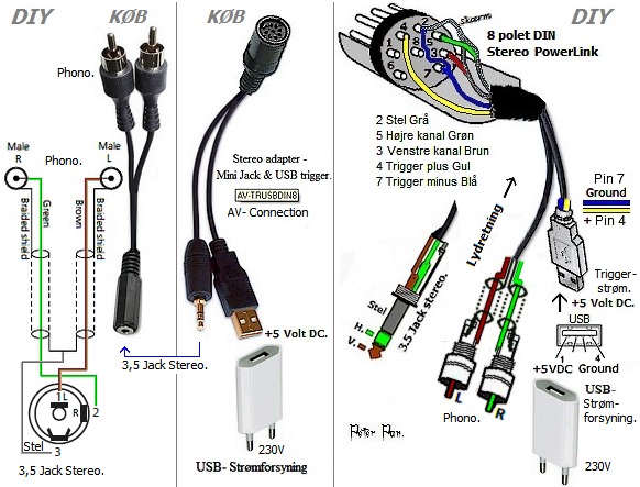

I vælger selv om i vil købe, eller selv lodde adapter kabel, på tegning af 30 September 2017 kl. 20:36.

Sendt: 02 Oktober 2017 kl. 19:51 | IP-adresse registreret
Mr_Tarantino - millemis skal først ud og låne en aktiv subwoofer, så det kan tage tid.
Hvorfor vil du ikke bare benytte en PowerLink Y adapter ved PL udgangen til en af
dine fronthøjttaler, og evt. 8 pin DIN til Phono kabel, hvis det er indgangen på din sub. ?
Jeg benytter selv den mulighed på PL udgangen til min ICEpower stereo forstærker,
som trækker de to passive BeoVox Penta fronthøjttaler.

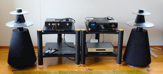

Well så sprang jeg ud i det. Har købt et par nye Beolab 5 FE (Final Edition).
Se NLS's billeder - Her.
