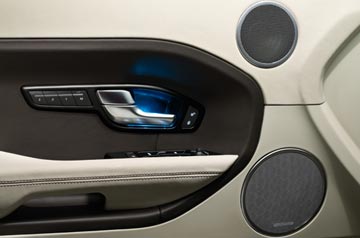

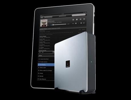

Forøvrigt kan det være sundt at kaste et blik på hvad andre laver. Afspilning af digitaliseret musik/streaming er et tema, som er voldsomt oppe i tiden. Vi kan på denne måde fremover sogar få mulighed for at lytte til musik i studio-kvalitet (24bit/96khz eller mere), og skal ikke kun "nøjes" med cd-kvalitet for ikke at nævne forkrøblet mp3-lyd.
Ikke mindst bland de firmaer, som traditionelt har arbejdet med High HiFi (hvis man kan kalde det sådan) - f.eks Olive, Naim, Linn DS eller Ripnas, som allesammen har afleveret flere generationer af produkter, Eller tænk på Sonos, som er vidt udbredt. Det er værd at kigge lidt på et koncept som Meridian Sooloos (http://www.meridian.co.uk/), som med deres nyeste: Media Core 200 prismæssigt er rykket ned i et prisleje, hvor de fleste kan være med. Her snakker vi også om højtalere, der bliver fodret direkte med et digitalt signal ("Digital Active DSP Loudspeaker"
                                                                                                              Bemærk venligst også bil-højtalerne
Jeg er sikker på, at B&O på deres måde kan gøre det lige så godt og ?bedre?. Men den store styrke vil først vise sig, når man ser hvordan f.eks. Beosound 5 Encore kan integreres i et bestående/kommende setup med videointegration og i flere rum.
