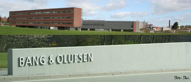

Hej scaramanga60
På denne tråd side 128, kan du læse om emnet.
_______________________________________
Læs om besøg hos Bang og Olufsen i Struer.
Besøg hos B&O – del 1.
Besøg hos B&O – del 2.
Besøg hos B&O – del 3.
