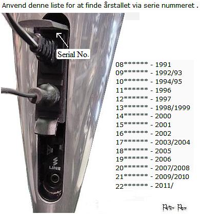

Jeg er blevet tilbudt nogle BeoLab 8000 Højtalere, men jeg aner ikke hvor gamle de er?
Så mit spørgsmål er: Hvordan kommer jeg ind til serie nummeret? Skal man skrue bunden af? eller hvordan....
Håber nogen kan give en grafisk forklaring, har intet kunne finde på google... :)

Starter serie nummeret med 17****** er du sikker på det er den nye version, som også sælges i år 1010.
Denne liste kan bruges til "alle" B&O produkter.

Ehm, på disse står der 3 linjer med tal
68**
1680***
2107****
Det er den sidste linje tal jeg skal gå efter, right?

Hej igen VanEriksen
Ja hvis der står Serial No. ud for 2107****  er årgangen 2008/ 2009.
Nærmere kan vi ikke komme det med ovenstående liste.
Se efter: Mørnet kantophæng på højttalerne og hullede eller blegede frontstof.
