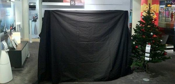

Sendt: 13 December 2011 kl. 12:51 | IP-adresse registreret
Jeg syntes godt nok Bang & Olufsen trækker premieren
Sendt: 13 December 2011 kl. 17:46 | IP-adresse registreret
                  Det klæde kunne de godt have strøget, før de lagde det henover.
