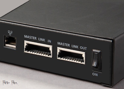

[COLOR=#0000ff">Se manual[/COLOR">
Hej Peter,
jeg må beklage og sige, at du med dit "udkast" nok er langt fra virkeligheden.
Der er ved den nye konverter tale om en mulighed for at sammenkoble det nye NETVÆRKSBASEREDE link (som i sig selv er på digital basis) med det
nuværende analoge link.
Der er ingenlunde tale om en digital/analog-konverter, som den du beskriver. Den vil der slet ikke være behov for i et nyt (og blandet) link-setup.
Boksen vil kunne gemmes væk, og styres udelukkende (udover sin egen firmware) af software i de nye tv og i ML-baserede produkter.
Hvis jeg kunne/skulle tegne, ville det være en sort kasse med en bøsning til ML, en bøsning til et netværksstik (cat7) og så selvfølgelig strøm.
Hilsen
Millemissen

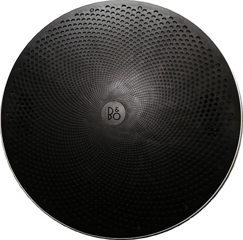

højtalere - en transportabel/trådløs højtaler med indbygget Playmaker.
Der er snakket om et produkt, som "kunne være en julegave", så mon ikke den kommer til salg i slutningen af november...
...og bliver præcenteret sammen med BV11 nu den 10. oktober???
Tue Mantoni kunne jo passende trylle den frem, efter at tv'et er blevet vist
Hilsen Millemissen
