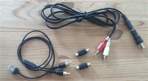

Originalkabel fra B&O
De kabler, som jeg brugte fra PowerLink-RJ45 på Playmaker'en til 5-pol-DIN-ind på audiomasteren.
Line-kablet fra Squeezebox'en er et ganske almindeligt godt standart kabel.

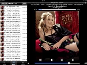

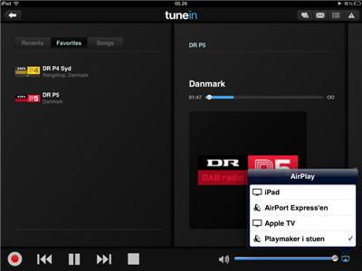

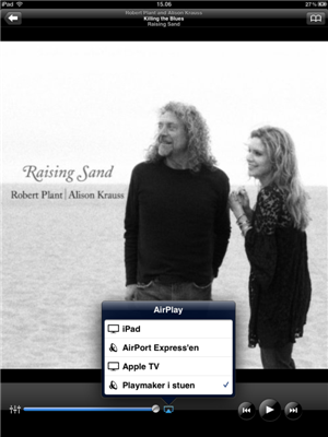

AIRPLAY
Netradio fra tunein (http://tunein.com/mobile/) via AirPlay. Bemærk: tunein har optagefunktion!
Her en 24/96 flac-fil, som ligger lokalt på iPad'en i
FlacPlayer-app'en - også via AirPlay.
Her en fil fra min NAS afspillet via AirPlay direkte fra app'en iPeng med Playback aktiveret (dvs det er ikke nødvendigt at have en Squeezebox
stående) - http://penguinlovesmusic.de/

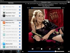

DLNA
Her bruges PlugPlayer-app'en (en af de bedste DLNA-app's, som også fås til Android) -
http://www.plugplayer.com/ til at sende lyden fra min NAS direkte til Playmaker'en.

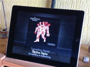

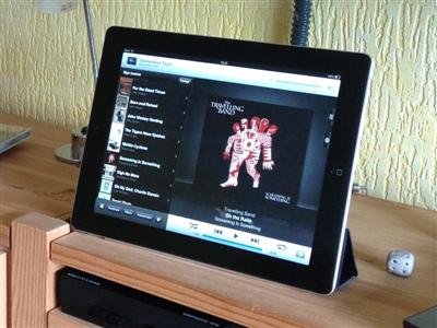

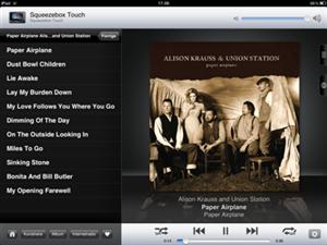

LINE-INDGANGEN
Sådan ser det ud, når der afspilles direkte fra min Squeebox Touch - iPad'en bruges som "to-vejs fjernbetjening".
Det er det, jeg ser på iPad'en, som ligger/står foran mig på sofabordet...og liflig musik kommer ud af højtalerne
Jeg bruger - som skrevet - oftest line-indgangen på Playmakeren.
