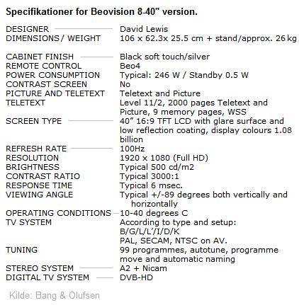

Den16. marts 2009 - Ny 40" udgave af Beovision 8.
Bang & Olufesn gider ikke at skrive der er et surround modul, er du sikker på du har et

Sendt: 05 November 2012 kl. 16:31 | IP-adresse registreret
Det er indbygget i alle bv8-40"
Det burde en som dig næsten vide

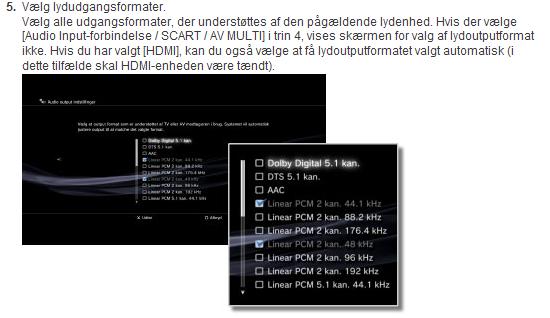

Hej André,
selvfølgelig kan din PS3 decodere lydformaterne, så et BV kan overtage dem.
Hvor Dr. G har sit kontante nej fra, ved jeg ikke
Som ved de allerfleste mediaenheder/Bluray-spillere, der kan sættes til et tv via HDMI, kan man vælge at lade decoderen i PS3'en decodere til LPCM.
PS3'en understøtter desuden direkte HD-lydformaterne - dvs at den selv kan decodere dem (til LPCM).
Eller den kan sende dem ud som Bitstream til en ekstern decoder.
http://news.cnet.com/8301-17938_105-10314795-1.html
Dette giver dog ingen mening ved et BV-tv, da disse netop ikke selv kan decodere ret meget
André, du skal altså blot ind i PS3's menu under lydindstillinger og vælge output til LPCM i 2.0 eller 5.1 - alt efter hvor mange højtalere du har på dit BV8-40.
