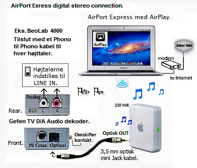

Hej Peter Pan, skriver vedr. en problematik.
Det omhandler straming:
Ipad med spotify, videre til airport express derfra til Beolab 4000 via minijackstik til airportexpress og med rca stik i højre og
venstre højttaler.
Begge højttalere står på line.
Når Beolab ikke bruges til streaming, fyres der op med B&O Overture.
Problemet er at ouputtet er ALLLLT for højt. Når det er skruet så lavt ned som man kan, uden at det muter, spiller det så højt
at man ikke kan være i stuen???
Har prøvet at tage kabler ud af Beolab 4000, sådan at de kun var monteret med powerkabler og rca kablet fra
aiportexpress.
Resultat, en brummende lyd ala en jetjager i øret. altså rigtig skidt.
Ipad spiller fint med korrekt lydstyrke når den ikke er tilkoblet Beolab 4000.
beloab 4000 spiller som de skal sammen med B&O Overture.
Nogen mening om hvad jeg skal gøre?

Hej mn1974
Du skal ikke benytte et analog, men et optisk kabel. Se her -
Håber det er forståligt -
Optisk toslink kabel Tryk her.  ---  Tryk her.
GefenTV produkt: GTV-DIGAUDT-141- pdf manual.
http://www.gefen.com/pdf/GTV-QUICK-DIGAUDT-141.pdf
Kan købes her: Pris i Hi-Fi klubben 999 Kr.  Tryk her.
Billigste model - Digital til analog dekoder: Tryk her

Hej mn1974,
jeg kan ikke rigtig blive klog på hvordan du har tilsluttet de BL4000 til din APE.
Hvilken adapter har du brugt?
Men, hvor er egentlig dit problem?
Hvorfor tilslutter du ikke bare den APE direkte til Ouverture'ns AUX-indgang?
Det er da det nemmeste - så behøver du ikke at rode med kabler, når du skifter fra f.eks CD til iPad/Spotify.
Som Peter skriver, bør du dog bruge en ekstern DAC til APE'ens digitale udgang.
Fra dennes analoge udgang bruger du så en almindelig phono/han til DIN-adapter (ind i Ouverturens AUX-indgang).
Du kan f.eks købe en lille Gefen-DAC hos Hifi-klubben for en tusse:
www.hifiklubben.dk/produkter/tilbehor/tv-tilbehor/200_gefen- digital-audio-decoder_da-konverter_med-dolby-dekoder.htm
Det er bestemt pengene værd, da den digital-konverter, der ligger i APE'n er temmelig ringe.
På denne måde får du et "topmoderne lydanlæg" til en rimelig pris.
Ovenstående forudsætter selvfølgelig, at du har et tråløst netværk derhjemme. Hvis du går på nettet via 3G eller
tilsvarende, vil det ikke være muligt.
I det tilfælde er du nødt til at tilslutte iPad'en via kabel til dine BL.
Så skriv igen, hvis du absolut vil/skal tilslutte din APE direkte til dine BL4000.
Husk dog: lidt flere oplysninger, om hvordan (hvilke kabler) du har gjordt det indtil nu, please!

Hej Millemis,
det er faktisk ekskonen der har dette anlæg, det er tilsluttet uden dac og sådan vil hun gerne fastholde det.
Fra væg netværksstik i airport express. Fra airport express Minijack Y splitter - videre med minijack kabel til Rca i
henholdsvis højre og venstre højttaler!
Kablet er et billigt kabell fra Elgiganten, ligeledes Y plitter.
Disse to kabler har været afprøvet med succes direkte i Beolab 4000 fra computer.

Hej Peter Pan,
hvorfor skal jeg købe sådan en DA converter? Er det sådan at forstå at det ikke kan spille uden, eller blir lydkvaliteten blot
forbedret?
På forhånd igen tak!!!
Sendt: 12 December 2012 kl. 09:26 | IP-adresse registreret
mn1974
Du får ikke de lydproblemer du fortæller om når du køre digitalt istedet for analog. Men en DA
audio converter er du nødt til at have imellem, da dine højttaler skal have analog volumestyret lyd.

Hej Peter,
jeg vil til hver en tid foretrække en Playmaker frem for en AppleAirportExpress.
Dens DAC er væsentlig bedre - ja, der er forskellige meninger om DAC'en i APE'en, som det ses bl.a. i dit link til siden
på Beoworld - den understøtter DLNA, og (ikke mindst) den har en line-indgang. For blot at nævne nogle af fordelene.
Men at foreslå en analog til digital-konverter for at tilslutte den til et BV7-40 er vel overkill og unødvendigt.
Den kan ganske enkelt bare tilsluttes en af de analoge lyd-indgange, der er på tv'et.
Den skal blot indstilles til "fixed line-out niveau" - og Option 0, da lydstyringen foregår via tv'et.
Kan man ikke lide dens design, kan den sagtens gemmes lidt af vejen
N.B. En APE kan sagtens bruges uden en DAC. Denne vil blot forbedre lyden en del!
Hilsen Millemissen
Sendt: 12 December 2012 kl. 14:06 | IP-adresse registreret
mn1974 skrev:
Hej mn1974,
Hilsen Millemissen
Hej Millemis,
Hej mn1974,
som jeg forstår det, fører du via den splitter et stereosignal til hver af dine BL4000 ???
Så giver du jo højtalerne doppelt power!
Jeg ville vælge følgende løsning:
(DAC-tilslutning til APE'en), et lydkabel - phono-stereo hhv jack til DIN, alt efter om du har DAC'en på eller ej.
Herefter skal signalet spittes op i en højre og en venstre kanal. Disse føres så videre som henholdsvis højre og venstre kanal med
et DIN-stik i hver sin ende. Højtalerne skal stilles til line.
Jeg tvivler dog på, at du kan købe de passende kabler. Peter kan sikker give et par tegne-tips eller henvise til, hvor det allerede står.
Og husk lige, at kablernes kvalitet er væsentlig for lydens kvalitet.
Kan man afse penge til et sæt BL4000, bør man ikke vælge de billigste kabler
Hilsen Millemissen
