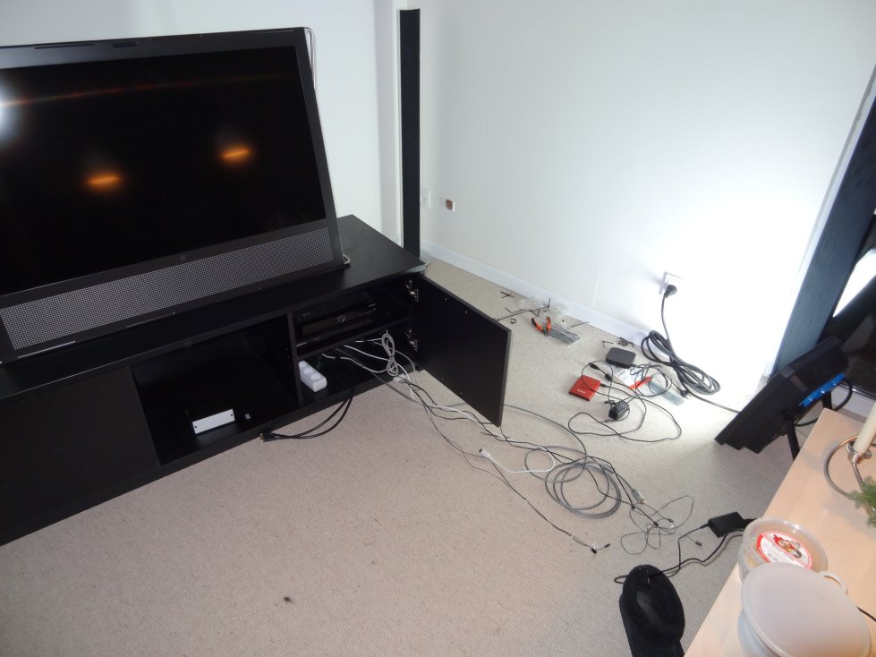

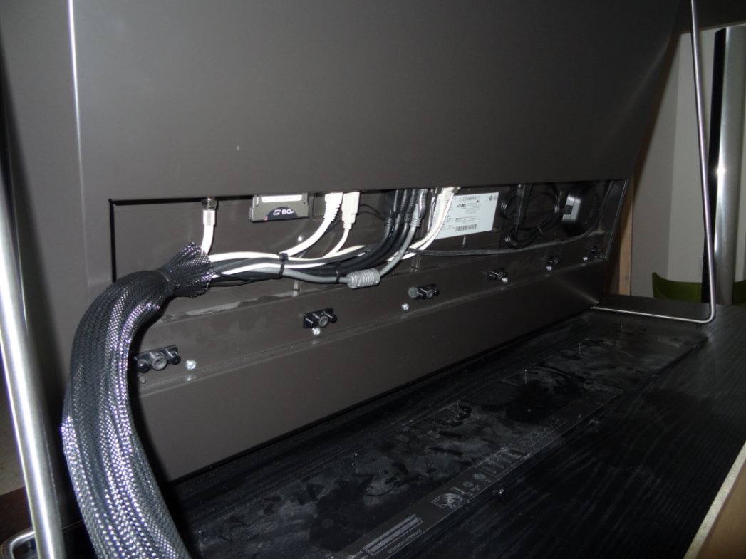

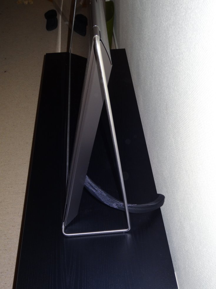

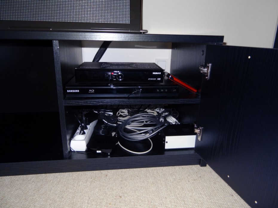

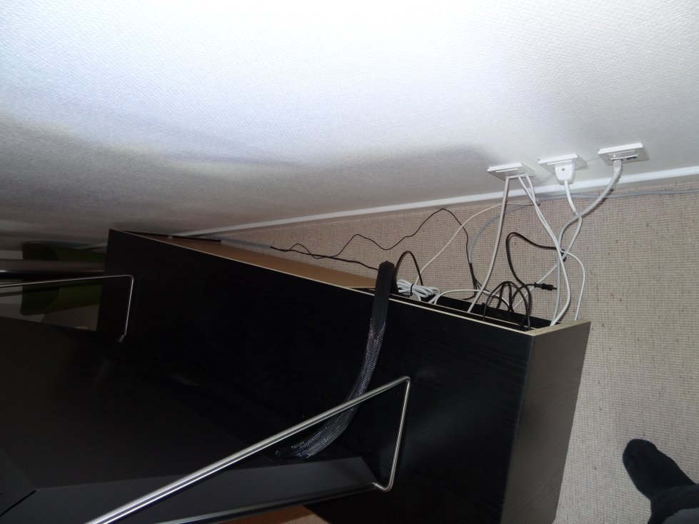

Hej B&O folk.
Vil lige poste et par billeder af hvad jeg fik rodet med i juledagene
Fik min Powerlink switch bygget se tråd: http://www.hifi4all.dk/forum/forum_posts.asp?TID=23818&P N=1&TPN=40
Fik desuden pyntet lidt på kabelrodet bag tvet og til højtalerne, har trukket kabler i kabelstrømper.
Hvad har i rodet med i juledagene ??
