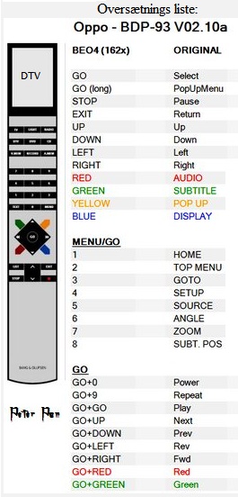

Din forhandler kan udprinte en oversætnings liste for betjening med Beo4.
Listen som du ser her bør opdateres til Oppo 103. (Måske er der ingen ændringer).

Du kan ikke kode noget som helst selv.
Alt efter den Puc, som er lagt ind bliver betjeningskoderne omsat.
Trykker du på menu-knappen på Beo4 (når dit ATV er aktiveret) får du i venstre side på skærmen dine muligheder
for de farvede knapper og tallene frem.
