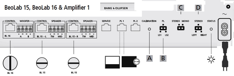

B&O's kæmpenyhed på CES 2013 består af et sæt aktive højtalere til indbygning i væg Beolab15 kombineret med
en aktiv subwoofer Beolab16.
Der er herudover også snaket om en Ampflifier1, som indeholder seks forstærkerenheder. Se Peter's indlæg ovenfor!
Hvordan hænger dette sammen? Hvad skal man bruge en Amplifier til, når højtalerne allerede er aktive - og hvorfor
hører man ikke mere om denne forstærkerenhed, eller ser den på B&O' hjemmeside?
Hvad kan der sluttes til den - den må jo have mindst én indgang?
Som Peter skriver: lidt mere transperance i B&O's udmeldinger (også om de tekniske data) ville skabe lidt mere tillidtil dem.
Kom så ned fra piedestalen deroppe i Struer - i laver trods alt "kun" elektronik til forbrugere, ikke kunstværker til et museum!
Hilsen Suremissen
Sendt: 09 Januar 2013 kl. 12:11 | IP-adresse registreret
Skal det måske forstås sådan, at højtalerne bliver drevet fra Amplifier1? Hvorfor er der så tale om BeoLAB 15/16?
Så er det vel bare Vox-højtalere, der er optimeret til denne amp og vice versa???
På hjemmesiden finder man, hvis man leder godt, følgende:
BeoLab 15 & 16 is a Power Link speaker system offering seamless integration of your entertainment channels.
Connect Amplifier 1 to your Master Link system and, you can easily transfer morning news audio from the Bang & Olufsen
television in your living room over to the BeoLab 15 in your kitchen, without missing a single beat. Connect your
BeoLab 15 & 16 to Playmaker and you have a complete music system to unleash your favourite digital songs.
Stream your digital music library through virtually any smartphone, tablet, computer or media server. Finally you
get to enjoy the true meaning of digital music.
Følgelig må der være mindst én PowerLink-indgang (til f.eks. en Playmaker). Men også en MasterLink-indgang - eller en
NetworkLink-indgang - på Amplifier1. Hvordan skulle man ellers kunne høre lyden fra sit B&O-tv i stuen ("you can easily
transfer morning news audio from the Bang & Olufsen television in your living room over to the BeoLab 15 in your kitchen")?
Og der må jo også være en eller anden form for linkøje!?
Eller også skal den bare sættes til en ActiveLink-boks, som er forbundet med en NL/ML-converter? Uha, det bliver dyrt!
Men den gåde får vi vel løst engang!
Hilsen Millemissen

User Guide og Installation Guide er nu klar til BeoLab 15 & 16. Download her
Sendt: 09 Januar 2013 kl. 18:41 | IP-adresse registreret
Jamen Peter, du er da en skat
Hilsen Millemissen
Sendt: 09 Januar 2013 kl. 18:51 | IP-adresse registreret
Nå, det er jo bare en moderne udgave af 2P'eren.
Forstår bare ikke, hvordan de kan skrive:
"you can easily transfer morning news audio from the Bang & Olufsen
television in your living room over to the BeoLab 15 in your kitchen".
Så må den da skulle sættes til en ActiveLink først!?
Hilsen Millemissen

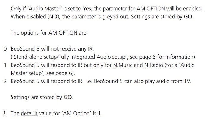

Beolab 15/16 er da et lækkert sæt, en skam jeg ikke får lov til at "renovere" huset igen
Jeg har brug for hjælp for kan simpelthen ikke få mit beovision V1 og mit beosound 5 til at fungere med den samme beo4 play fjernbetjening ...
Tv virker men jeg kan ikke få beosound5 til at reagere på noget som helst fra fjernbetjeningen. What to do ?
Det skal nævnes at jeg har forsøgt med at ændre option, mode osv.... Men uden held
Hilsen "rigtig" gl Olsen
Til top Vis gl olsen's Profil Søg efter andre indlæg skrevet af gl olsen
Dr. G
Bruger siden: 16 Oktober 2011
Indlæg: 1016
Sendt: 09 Januar 2013 kl. 19:01 | IP-adresse registreret
Hej gl olsen
Nu er Beosound sat til AM (Audio master) ?
Dr. G
gl olsen
Bruger siden: 18 Oktober 2012
Indlæg: 111
Sendt: 09 Januar 2013 kl. 19:13 | IP-adresse registreret
Hej DR G,
Ja det gør den ;(
Hilsen gl olsen
Sendt: 09 Januar 2013 kl. 19:15 | IP-adresse registreret
Har du prøvet med en ikke-Beo4Play - altså en uden navigationsknap.
Er V1 og BS5 sat op hver for sig?
Er det en BS5 eller en BS5Encore?
Hilsen Millemissen
gl olsen
Indlæg: 111
Sendt: 09 Januar 2013 kl. 19:29 | IP-adresse registreret
Hej Millemissen,
Det er bs5 ikke encore.
Bs5 og V1 er sat op hver for sig, dog i samme stue
Har nu prøvet med 2 andre beo4 og ingen får bs5 til at reagere, mærkeligt ;). Jeg
Kan heller ikke slukke med langt tryk på "slukknappen"
Mvh gl olsen
Dr. G
Indlæg: 1016
Sendt: 09 Januar 2013 kl. 20:34 | IP-adresse registreret
Hvad AM option står din BS5 i ?
/Dr. G
