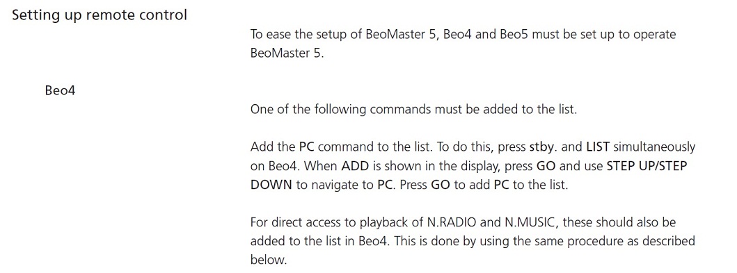

Her er hvad jeg kunne finde i installationsvejledningen ..

Am Option er nu 1. Der er tilføjet n.music + n.radio på beo4.
Virker nu i linkrum men ikke i stuen hvor bs5 står ?.
