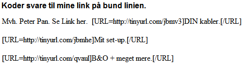

Hvordan laver du (og andre) de der links som du har i din signatur.
Altså ikke en www men som du har det Mit set-up ?

En indviklet historie, jeg skriver: http://tinyurl.com/jbmhe
Opdateret.
Pierre
Så er der nye planer om at lave B&O stuen om til Non B&O stue. Det kan man da ikke linke til.
Billeder af min hjemmebiograf.
http://tinyurl.com : Bruger jeg til at forkorte link adr.
Øv dig på denne tråd: http://www.hifi4all.dk/forum/forum_posts.asp?TID=42706&P N=1&TPN=11

Der står da ikke noget om hvordan du laver dine links??????
Sådan her laver du et aktivt link med tekst, du skal huske at der ikke skal et mellemrum melllem [ og u
[ url=http://www.bang-olufsen.dk]Bang og Olufsen[/url] og kommer til at se sådan ud -> Bang og Olufsen
